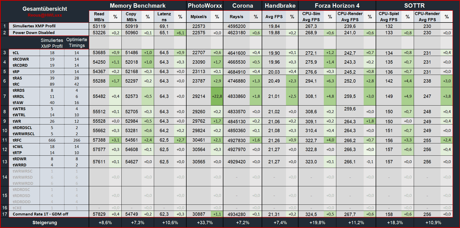

Oli vähän sähläämistä aluksi sillä Gigabyten biossista kun DRAM voltteja sääti niin todelliset oli aina 0.036 enemmän idlessä, mutta googlailun perusteella paljastui lankun ominaisuudeksi... Lopulta siis 1.416v löytyi vakaus (1.38 bios).
Toi tRCDRD oli itselle se suurin ongelma kun 19 tuli erroria alle 300% ja 20 toimii. Brittifoorumin keskusteluista selvisi, että 3200CL16 kitti onkin sen suhteen huonoin kellottumaan vs 3000CL15 ja 3600CL16. Halvalla kun sai niin ei voi kyllä valittaa, enkä usko että tuosta paremmasta tRCDRD:stä kannata yhtään euroa lisää maksaa. Primäärit + tRFC toi varmaan 95% suorituskyvyn parantumisesta, joten noiden muiden osalta hyöty/käytetty aika -suhde lienee perusteltavissa vain jos tälläinen säätäminen kiinnostaa. Ois myös varmaan pitänyt jotain per CCX kellotusta prossulle miettiä, mutta motivaatio laski kun 4.2 Ghz all corea ei meinannu saada vakaaksi ees yli 1.3v kun ennen tätä tuli kokeiltua niin ois ehkä saanut vielä kiristeltyä noita muisteja.

Tässä vähän jeesiä hakemassa omien muistiasetusten kanssa. Kuvan pohjalta näkee tämän hetken kokoonpanon ja asetukset, vielä tuntuis et vois olla jostain kohtaa olla kirittävää, mutta itellä vain tuntuu et ei oikein ideaa olis. Muisteina siis patriotin viper steel 4400 cl19. Muisteille ei omaa jäähyä, mut prossuntuuletin puhaltaa osan muisteillekin. IF 1900 en oo saanu toimimaan tällä prossulla, tähänkin vinkkejä voisin ottaa vastaan, onko ainoastaan noiden volttien kans pelaaminen jolla se jollakin tapaa olis mahdollista?
    27,3 KB · Luettu: 70
