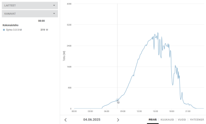

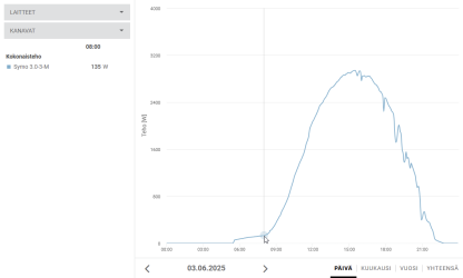

Olet varmasti oikeassa hajasäteilyn suhteen. En ole aikaisemmin tutustunut ilmiöön, mutta nyt, kun katselin menneiden kuukausien aamuja, niin kyllä sieltä suoralinjaisiakin aamuja löytyy. Kahden suoralinjaisen aamun erot voivat olla suhteessa melko isoja. En ollut havainnut tällaista paneelien käyttäytymistä.
3.6. klo 8.00 tehoa oli 135 W:
4.6 klo 8.00 tehoa oli 319 W:
