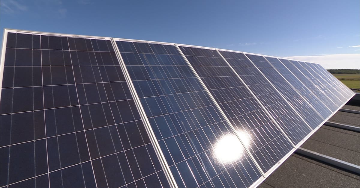

Tällainen setti tuli hankittua kotiin. 12kpl 275W paneeleita, froniuksen invertteri ja läjä asennuskamoja. Jos näillä kesäkuukausien kulutuksen taklaisi ja iltapäivisin ottaisi tehot auton lataukseen.
    3,1 MB · Luettu: 178
Liian vähän ;). Asensin omalle katolle viime kesänä lappeen täyteen eli 24kpl 325W paneeleita. Miksi noin paljon, no kun pystyi.
Jollekin ehkä liian vähän. Mitoitusta ei edelleenkään kannata tehdä kovin överisti kun ylimitoitetulle verkkoon syötettävälle sähkölle ei kovin suurta tuottoa saa. Voihan niitä lisätä myöhemmin jos näkee tarpeelliseksi. ;)
Vähän vielä johdotustöitä katolla ja sitten paneelien asennus ja viimeiset kytkennät.

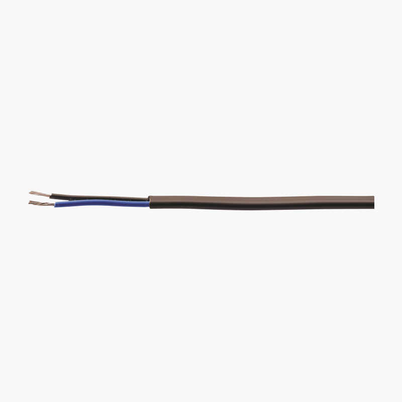

Kertokaas tyhmemmälle että voiko normi sähköjohtoa käyttää 12v sisävedoissa, maallikkona voisi kuvitella että kun jättää nolla kaapelin kytkemättä niin toimii myös 12v pistorasiavedoissa yms. On tuo 12v kaapeli pirun kallista ja saatavuus huonoa.
Edit sopiiko tällainen em. tarkoitukseen?
Normi sähköjohtona tarkoitat ilmeisesti yleisintä mmj:tä? Kyllä sitä voi käyttää tasasähkövedoissakin. Yleisesti tietysti tasasähkö kulkee paremmin monisäikeisessä piuhassa, mutta kyllä mmj pelittää noissakin vedoissa. Rasiat tietysti kannattaa olla dc rasioita ettei kytke laitteita väärin päin.
Kiitos, editoin juuri viestiäni eli osaatko vastata toimiiko tuo Bilteman halpisjohto?
Edit rasiat on 12v rasioita
Toimii se mutta kuinka pitkiä vetoja olet tekemässä ja kuinka suurelle kuormalle?
Paljonko tuo 12v jääkaappi mahtaa tehoja ottaa? Tuossa on tosiaan 0,75mm2 johtimet jotka melko ohkaiset siis joten 10m vedoilla ei ainakaan hirveästi yli 100w tehoja kannata ottaa. Suosittelisin paksumpaa siis.
Tuollainen oli kaavailussa, ei siis ole vielä hankittuna.
Spekseissä ei ole max tehoa mutta 20-35Ah/vrk kulutus mainittu, datasheetissä power consumption on vain "42" joka kuulostaa lähinnä vastauksena yhteen toiseen kysymykseen kun mitään yksiköitä ei ole mainittu, olisiko sitten kuitenkin 42w joka kuulostaa aika vähältä vai?

Max 10m ja isoin kuorma tulee 12v jääkaapista
Kuparin ominaisvastus on 0,01678 Ohm mm2/m , josta voit laskea kaapelin jännitehäviön esim. 12V jääkaapille.
Jos 10m 2x 2.5 mm2 kaapeli jääkaapille (5A), niin jännitehäviö on
0,01678 ohm mm2/m * 20m / 2,5 mm2 * 5 A = 671,2 mV
Eli 12,6 V akkujännitteestä tulee jääkaapille vain alle 12 V , mikä on aivan liian vähän ottaen huomioon ,että 12V jääkaapin käynnistyvirta voi olla merkittävästi suurempi.
Kaapeli 12V jääkaapille olisi hyvä olla vähintään 2 x 6 tai 2x 10 mm2 .
PS. Jos kaappi ottaa vain 42W / 12V = 3,5A silti suosittelen kaapeliksi 2x6 mm2 vähintään.
