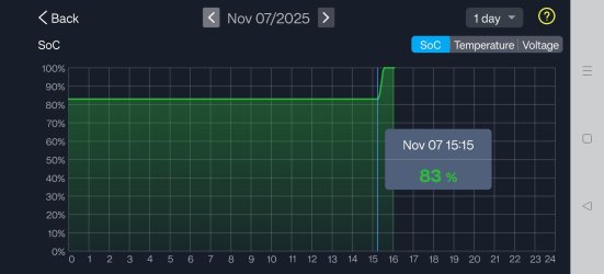

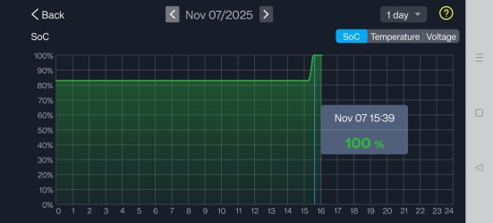

Noi levossa akkua " liikaa kuluttavat" ovat pirullisia tapauksia kun aletaan etsimään vian aiheuttajaa.
No jaa. 98% todennäköisyydellä huono maakontakti. Laturi tekee jännitettä joka vähän hivelee akkua, niin starttaa jonkun tunnin seisottua, mutta oikeasti akkuun mene juurikaan virtaa, niin vähän kun seisoo, niin siihen jää.
Voihan tuo olla ja itellä kyllä tarkotus uusia kaikki isot akku-/laturipiuhat, kunhan saa taas tallin jossa tehdä, mutta ainakin omaan silmään tuo akkumonitorin ilmoittama SOC 83->100% n. 20 min ajolla antais ymmärtää, että siellä suunnassa ei ainakaan kummosta ongelmaa ole. Myös akun varaus pysyy 1% sisällä samana, riippumatta siitä kuinka monta päivää auto seisoo käyttämättä, jos vetää pääkytkimestä virrat pois seisonnan ajaksi. Screenshot_2025-11-07-16-12-20-08_50d2f43b07d40e26976c269b48206bf1.jpgScreenshot_2025-11-07-16-12-32-23_50d2f43b07d40e26976c269b48206bf1.jpg
Joo ja ei. Mitä vanhempi, sen vähemmän mahdollisia vikapaikkoja ja helpompi tutkia kun on johtosarjat ja sulaketaulu monesti paremmin esillä. Jos osaa yleismittaria käyttää, pääsee usein aika helpolla jäljille minkä narun päässä se ylimääräinen kulutus on, sitä helpompi, mitä suurempi kulutus. Uudemmissa vaikeuttaa se, kun on muutenkin kaikenlaista lepokulutusta tai muuten vaan joku purkki on pidempään hereillä auton sammuttamisen jälkeen, kun taas vanhemmissa autoissa on lepokulutus normaalitilassa melko tasan nolla.
