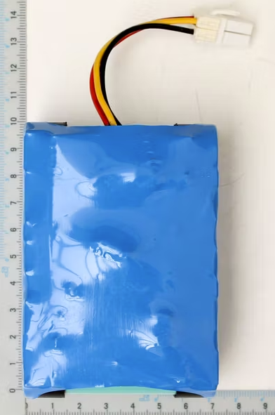

Aiheeseen liittyen, tilasin Viron Stokkerilta 5 Ah akun ja 3A laturin RM501:een ja pistin kiinni. Hyvin toimii. Ajoaika 4h, latausaika 1.5h. Nurmikkoalaa n. 900m2, alustavasti ainakin näyttää toimivalta yhtälöltä!
Stokkerilta löytyi siis Scheppachin merkillä nämä:
Muuntajassa ei mitään merkintöjä. Akku istahtaa nätisti koteloon kun ottaa sieltä kaksi valkoista pienemmän akun sovituspalaa ensin pois.
PS. Suomen Stokkerilta olisi myös löytynyt mutta sanoivat että akulla 6vk toimitusaika. Virosta tuli muutamassa päivässä.
PPS. Leikkuri mallia 01/2024, siinä oli valmiiksi ohjelmistona 23303, en muista että olisi täällä tuota softaa mainittu?
Jaahas, itse tilasin juurikin tuon akun tuolta Suomen Stokkerilta pari viikkoa sitten. 1.7. on nyt tilauksessa ennuste saapumiselle. Jännä sinäänsä kun tuo Suomen Stokkerikin käyttää Viron varastoa? Noh, ei auta kuin odotella, säästääpähän pari euroa posteissa.
