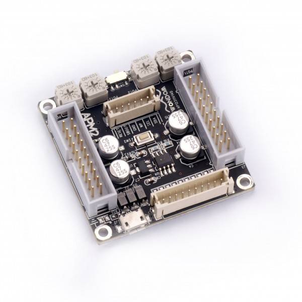

Onko kellään tiedossa jotain halpaa jokusen kympin DSP:tä, jolla saisi tehtyä makkarin subbariin PEQ säädöt. Mulla on Onkyon av vahvari, mutta uskoisin saavani REW:llä ja DSP:llä enemmän irti subista, kuin pelkällä audyssey multEQ:lla, mikä tuossa vahvarissa on. Eli siinä ei ole edes Audyssey XT:tä. Signaaliketju olisi AV sub out -> DSP -> Sub
Ei oo kyllä minulla tiedossa noin halpaa ns. valmista pakettia. Perusmallin MiniDSP ehkä järkevin kun siinä on suht hyvä käyttöliittymä ja REWin korjaukset saa suoraan siirrettyä siihen. Mutta tuokin maksaa reilun satkun nykyään.
Surella on ihan peruspiiri edullisesti, mutta vaatii lisäksi ohjelmointikortin ja vähän näpräämistä että saa tulille. Sekä ohjelmointi tuolla sigmastudiolla on melko hämmentävää.
EDIT. nopealla vilkaisulla se perus MiniDSP on kuopattu ja jäljellä enää HD malli mikä taitaa kustantaa yli 200€. Eli valmiista ratkaisuista taitaa se Thomannin DSP olla edullisin, sen olikin Farlink linkannut tuonne subbariketjuun.
Tosiaan kuten @Nenolanjones tuossa tuumaili, taitaa olla ettei kyllä muutamalla kympillä tarvi vielä toimivasta DSP:stä unelmoida. :) Mutta tuon MiniDSP pitäis olla ihan pätevä niin suuntaisin ehkä itse sellaista kohti. :thumbsup:
Tällaista Osd Idsp yritin pari kuukautta sitten ostella, mutta taisi olla huijarisivusto. Ei tullut tilausvahvistusta eikä sivujen kautta tai PayPalin rahojen vastaanottajan kautta tullut mitään vastausta viesteihin. Onneksi oli PayPal maksu käytössä, niin sai sitten saman tien rahat takaisin.
Mutta jokin tollanen dsp olisi hakusessa. Tuossa Osd Idsp:ssä nyt varmaan on aika köykäiset eq asetukset, mutta kunhan olisi jotain manuaalisesti syötettävää equtusta ja tietenkin tärkein ominaisuus, halpa. Makkarissa kun ei älyttömästi tv:tä käytetä, niin satkukin tuntuu olevan vähän overkill dsp:stä.
Tuolta saa tuommoisen:
Ei ole omakohtaista kokemusta tuosta mallista. Mutta muita olen tilaillut ja ne on vielä kaapissa odottamassa listassa projekteja, joita pitäisi tehdä.
Törmäsin kanssa tohon. Tuo vaatinee erillisen ohjelmointikortin, eli tällasen. Linkki. Täytyy harkita, josko kokeilis. Ehkä ensin katon sitä ohjelmiston demoa, että miten helppokäyttöinen se on.
edit: olinpas väärässä, näyttää tuollaisen tarvitsevan. Ei se sitten ole niin hyvä diili.
Eihän tuo vajaa 70€ ole paha hinta koteloidusta DSP:stä ohjelmointikortin kanssa. Ja onpahan sitten kortti valmiina jos joskus noita muita Wondomin vahvistimia ostaa.
Jäi itsellä tuo 4-kanavainen kuitenkin ostamatta, kun kaapin perukoilta löytyi joku 15€ 2.1 bt-vahvistin joka ajaa asiansa, kun käyttö on melko kevyttä. Ja olishan siinäkin hinta vielä noussut kun olisi pitäny poweri hankkia yms. Nyt jäi toki toinen subbari käyttämättä, mutta helpompi ja edullisempi näin.
