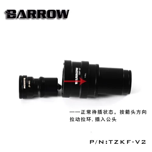

Ajattelin tilata FormulaModilta Aliexpressistä Barrow nestejäähykamaa. Kauanko keskimäärin kestää paketilla rantautua Suomeen?
Alta 2 viikkoa kestänyt kaikella alista tilaamallani kamalla, käyttäen sitä alin tracked shippingiä. Tulee siis kirjattuina kirjeinä (seuranta).
Nopein tais olla 8 päivää, eli erittäin sukkelaa toimintaa kauppiailta.
@akselic
Itsellänikin on noita hyllyssä kuusi kappaletta, mutta en ole kerennyt vielä ottaa käyttöön.
Mulla on noita loopissa nyt 5kpl. En tykkää. Kai nää asiansa ajaa mutta ensi kerralla maksan mielummin enemmän paremmista.
Mikäs niissä tökkii ja mitkä ois parempia? Pitäisi kuitenkin irrotella niitä aika ajoin, joten ei viittis kyllä väärässä paikassa säästää.
Alkuun jo katselin saksasta koolancen QCD3 á 20€ kappale. Tarve olisi pikaliittimiä kahteen letkuun eli 4 liitintä saksasta kustantaa 80€. Samalla hinnalla saa kaikki loput liittimet tuolta aliexpressiltä. :D
Mistä ihmeestä saat Saksasta Koolancet 20€ kappale kun ne maksaa yleensä ton verran pelkkä naarasliitin ja sitten pitäisi ostaa vielä urosliitinkin :confused:
Minä en tarkemmin vielä tiedä kun en ole käyttänyt. Suht jäykiltä ne tuntuu. Käsissä kuitenkin tuntuu varsin laadukkailta ja jykeviltä. Painoa noilla on jonkin verran ja siksi jäi edellisellä kasauskerralla laittamatta. En uskaltanut ruuvata suoraan akryyliblokkiin kiinni.
Kysykääpä mitä nuo mun käyttämäni hydrauliikkapikaliittimet makselee 1/4" koossa, ne kestää ainakin isältä pojalle. Malli on DNP Flat Face.
Kirjoittelin täällä kokemuksia noista. Lyhyesti sanottuna ei ne oo susipaskojakaan mutta ei mun mielestä erityisen hyvätkään. Jos sun on tarkoitus noita vähän väliä availla ja sitämyöten myös kiinnitellä niin nämä kyseiset pikaliittimet rupeaisivat kyllä ainakin minua lähinnä vituttamaan.
Niin kumpikin (uros ja naaras) á 20€ eli kahteen letkuun tarvii 2 x uros ja 2 x naaras. Siitä tulee yhteensä tuo 80€ jos nyt oikein laskeskelin.
Aa juu ei taas nyt aivotoiminta oo kohdillaan 10h duunipäivän jälkeen :beye:
Alphacool Eiszapfen pikaliitin, suora, G1/4, musta - 22,90€
Noissa siis tulee molemmat uros ja naaras paketissa. Itsellä noita 5 paria
