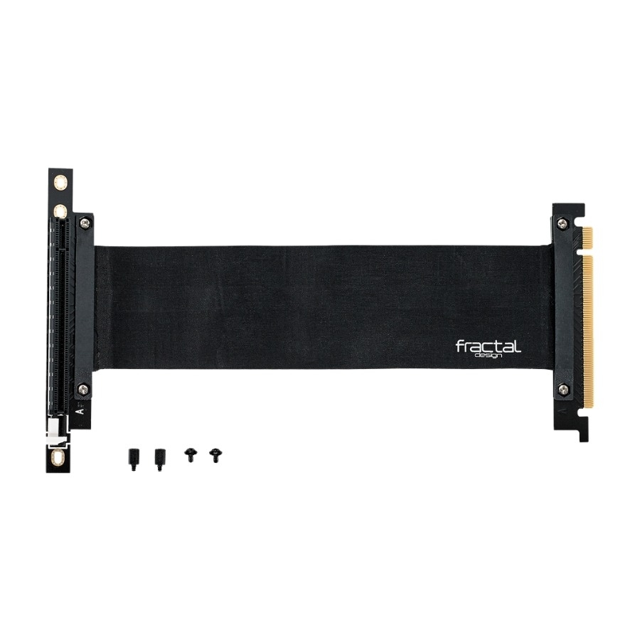

Kukaan kokeillut r7 koteloon laittaa näyttistä horisonttaalisti ?
Katsoin että kehikollista, ja kaapelimallia on olemassa.
Minkälaista tuohon sopisi laittaa ?
Mulla on Meshify 2:s horisontaalisesti tuolla B-20 telineellä. Jos olis laittanu kotelon omiin horisontaalipaikkaan niin ilman saanti näyttikselle olisi ollu hyvin heikkoa kun tuulettimet tulee niin lähelle lasikylkeä.
Juu tuota pohdin että propelli lasis kiinni.
Ilmeisesti cooler masterin universal brackettikin on aika hyvä. Itsekkin mietin vertical mounttia meshify c miniin niin tuota coolermasteria oli joku käyttänyt.
Fractal Design Flex B-20, näytönohjaimen vertikaalinen asennussarja, musta - 57,90€ Tuollainen tuli ruuvattua xtx kaveriksi, konetta en saanut boottaamaan, ja kun kortin laittoi takaisin normaalisti boottasi. Voiko kusta tuohon kun ohjeessa max 1 lisävirtaliitin per näyttis ?
Tulisi ekana mieleen, että emo ja näyttis olis PCI-E 4.0 ja riseri 3.0-versio, niin voi aiheuttaa ongelmia. Jos näin, niin BIOSista voi varmaankin vaihtaa PCI-E-väylän nopeutta tai emolta löytyy ehkä löytyy toinen PCI-E, joka on 3.0.
