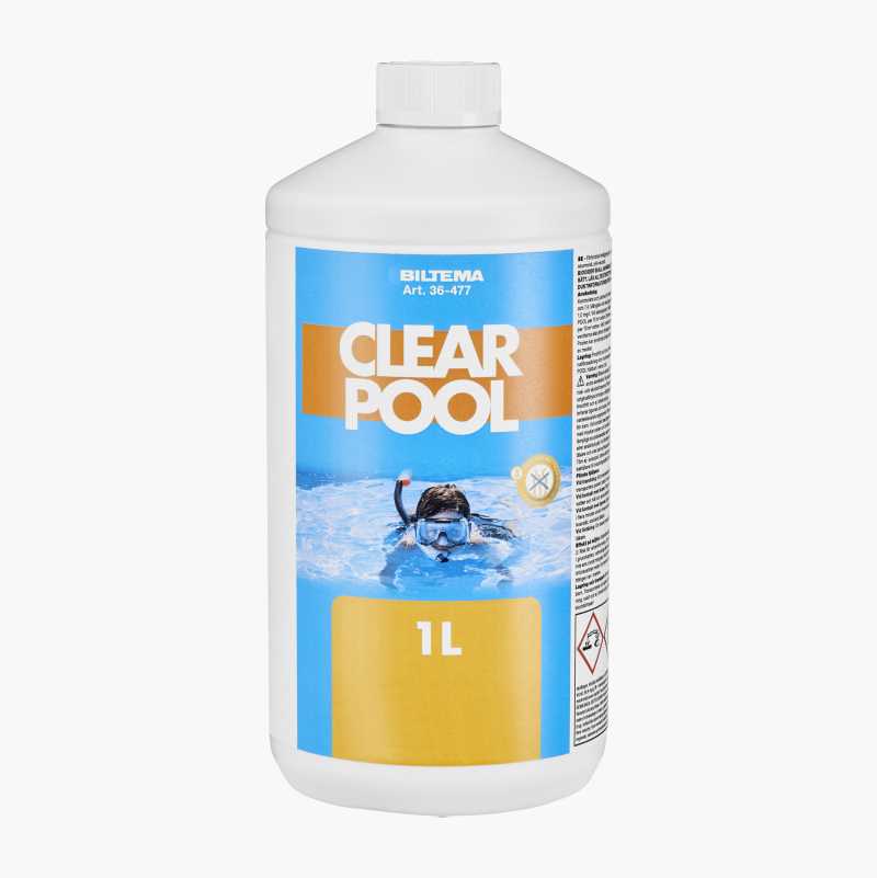

Mites tarviiko puhdas akkuvesi jotain mikrobikasvun estoaineita mielestäsi? Jos ajattelee, että ei jaksa joka vuosi puhdistaa kiertoa.
Edit: Tai eipä tuo puhdistuskaan kovin hankalalta prosessilta vaikuta, mitä @Tiihokatti tuossa ylempänä kirjoitti.
Pystyyköhän tämän kanssa laittamaan kotelotuulettimet jotenkin seuraamaan näyttiksen lämpöjä vai riippuuko emolevyn toiminnoista? Tässä kortissa ei ainakaan erillistä liitintä taida olla tuulettimille.
Näyttiksen lämpöjen mukaan tuulettimien ohjaus onnistuu kaikilla emolevyillä kun asentaa FanControl tai Argus Monitor ohjelman.
Veden lämpötilan mukaan ohjaus onnistuu jos emolevyllä on lämpöanturille liitäntä. Strix emolevyissä yleinen.
Pelkkää akkuvettä käytän itsekin omassa loopissani, ei ole vielä 2v aikana mitään kasvua ollut kierrossa.

Lähtisin jonkinlaisella biosidiratkaisulla liikenteeseen.
Valmiina nesteenä
Tiiviste(ei nyt saatavilla)
Puoli teelusikallista riittää muutamaan sataan käyttökertaan.
Vuoden tai kaksikin on tullut käytettyä pelkällä akkuvedellä ilman ongelmia ja uskaltaisin jatkaa samalla linjalla.
Valmiina nesteenä
Tähän vielä lisäys että vain yhtä ainetta kerrallaan looppiin. Ei valmista nestettä ja siihen lisäaineita...
Pelkkä akkuvesikin ihan ok jos edes parin vuoden välein huuhtelee loopin.
