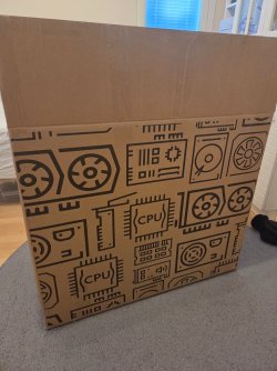

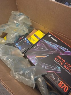

Paketti on muutaman kilometrin päässä, mutta posti tuo vasta maanantaina.
Millä toimitustavalla tilasit? Mulla on Postnordin kotiinkuljetus, ja viimeisin päivitys heidän seurannassa on Torsvik paketterminal 4.2. eli toissa päivältä. EDIT: Nyt on paketti saapunut Turkuun. Joten ensi viikolle menee munkin tapauksessani.
Mullekin paketti tuli hetki sitten. Ja Klarnan lasku pamahti sähköpostiin myös. Ahdistaa, kun on vielä työpäivää jäljellä eikä pääse heti kokoamishommiin. Ajattelin kyllä ruokatauolla kurkata paketin sisään.
Yllättävää että tulee ajoissa!
