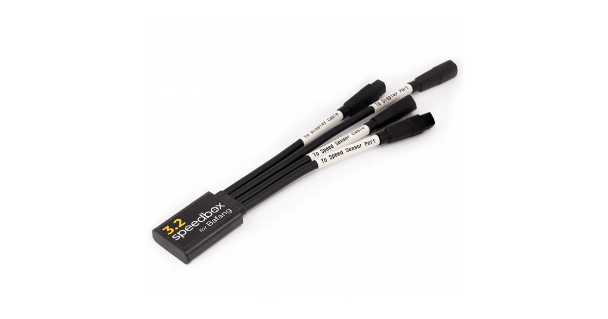

Onkohan toi max nopeus lukittu moottorilta vai onnistuisiko nopeuden nosto tilaamalla joku parinkympin näyttö kiinasta?

Eggrider löytyykin jo kotoa, mutta on uart-liittimellä. Ei taida olla mitään adaptereitakaan tuohon can-liittimeen myynnissä.
Jaa-a, eri protokollaahan ne on mutta jotain mainintaa adaptereista kyllä on.
Aliexpressistä löytyy näköjään jotain rajoittimen poistoja ja tähän jopa kommentoitu että tästä pyörästä onnistuneesti rajoitin poistettu.
Hieman kyllä kiinnostaa, mutta taidan kuitenkin pitää vakiona. Eipähän sitten kuumottele niin paljon jos jotain tuolla liikenteessä sattuukin.

Paitsi jos nopeus on lukittu moottorilta?
Tästä minulla ei tarkempaa tietoa. Katsoin vaan tuolta alista, että mittarin yhteydessä mainitaan mahdollisuudesta nostaa maksiminopeutta ja että tuo mittari olisi yhteensopiva myös tässä pyörässä olevan moottorityypin kanssa.
