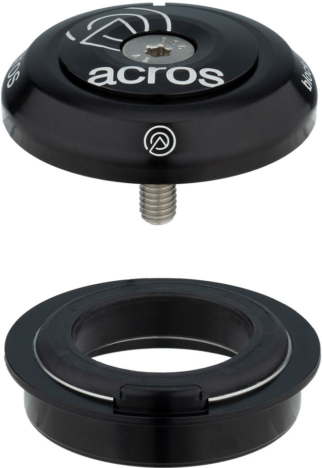

GZR Black Raw 3.0 - 19" sähköfatbikeen voi asentaa joustokeulan pienin varauksin. Etukiekko ei mene uusiksi, mutta rungossa ei ole tilaa esim. Manitou Mastodon haarukan kääntymiselle ympäri. Haarukan kruunu osuu siis runkoon ja voi vahingoittaa akun kantta tai joutohaarukan säätimiä. Suosittelemme siksi liikerataa rajoittavan ohjainlaakerin asentamista yhdessä joustohaarukan kanssa.
Itse en päätynyt laittamaan rajoittavaa ohjainlaakeria. Meinaan laittaa jonkinlaiset kumisuojukset tuohon akun kanteen, niin ei mene ihan naarmuille.

Osaisko joku heittää linkkiä sopivaan laakeriin, joka estäisi törmäyksen?
Koliseeko tuo pahastikkin akun kanteen? Normiajoa tuskin haittaa?

Löysikö joku tuohon Mastodoniin sen kääntöä rajoittavan laakerin (tai millä se runkoon osuminen vältetään)?
Tämä kiinnostaisi itseäkin, en oikeastaan muita löytänyt kuin tämän mallin:
Toimisikohan tuo tarkoitukseen :hmm:
Ei ollut mittanauhaa mukana mutta ei taida kyllä 6mm korotus mitenkään riittää
