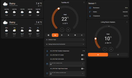

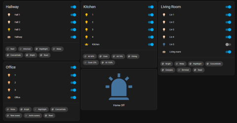

Haluaisin saada lätkäistyä keittiön/ruokailutilan seinään HA-"infotaulun", jossa olisi tyyliin huonemittareiden lämpötilat, ulkolämpötila ja vaikka päivän sähkön hinnat. Mikähän olisi helpoin ratkaisu? Epämääräisenä suunnitelmana oli hommata halvalla joku käytetty tabletti, jonka pulttaan seinään kiinni, sitten asennan siihen HA:n android-sovelluksen ja yritän keksiä miten siihen saisi jonkinlaisen customi-näkymän rakennettua. Kuulostaako järkevältä, vai löytyykö tähän jotain valmiita kilkkeitä?
täähän se on. Itsellä on tällainen yhdellä tasolla, dashboardia tulee muokattua aika ajoin kun ei siihen koskaa oo tyytyväinen ja siellä on muutamia infoja näkyvyysasetusten takana (mm. saunan lämpötila tulee kun sauna alkaa) lämmetä.
Huhut kertoo että Shelly Wall displayt alkaa tuke HA:ta. Sellaista kans pohtinut. Näyttö on 4 tuumaa eli jotain pientä siinä vois näyttää.
E: Tän kanssa on muute semmonen säätö ettei siihen koskaan ole tyytyväinen. AIna löytää jotai pientä veivattavaa.
Hieno viritelmä! Juuri jotain tuon suuntaista oli itselläkin mielessä.
Olisiko mahdollista saada tuosta joku versio jakoon, tai edes tietoa mistä komponenteista olet tuota rakennellut?

On aika paljon tietojen hakua rest-rajapintojen kautta, mutta tässäpä kutakuinkin korttien konffit niiltä osin mitä nyt voi jakaa. Sensorien tekeminen ja omien sensorien lätkiminen paikalleen onkin sitten aika työmaa.
Tässä on kaikkinensa kortit. Dashboardin näkymä on uusi kokeellinen "osiot" -näkymä kolmella sarakkeella.
1. on saunan perus gauge, joka pätkähtää näkyviin kun saunan lämpötila kohoaa yli 0.3 astetta minuutissa. Lämmönnousu tehty derivaattasensorilla, joka pohjautuu siis saunan lämpötilasensoriin.

2. On säätiedot. Tämä on tehty Tailwind CSS Template Cardilla (HACS-kortti), ja tiedon lähteenä toimii omat ulkoilmasensorit ja Ilmatieteen laitoksen API ennusteiden ja säätilan osalta. Apit on velipojan tekemiä niin niitä ei jakoon voi laittaa, mutta samankaltaiset tiedot saa myös perus sääkorteilla, eri lailla aseteltuna vain.
3. Sisälämpötila-osio on tehty HACS-kortilla "button card" jotka on nätisti 4 sarakkeen gridissä, taustalla yläkerran keskilämpö-apuri, ja Airthings Wave plus -ilmanlaatuhärpättimen tiedot. Hymiöt vaihtuu tilanteen mukaan

* Kylpyhuoneen lattilämmitys, sekä poistopuhallin lämpötila ja kosteustunnistimella.
* Leivinuunin päälle lämpömittari ja ILPin takkatoiminto tämän perusteella.
* Kenties jonkinlainen sääennusteen mukaan ennakoiva pattereiden / ILPin käynnistys.
Osaako joku suositella hyviä ja edullisia sensoreita? Ainoa tällä hetkellä laitteiden omien lisäksi on Philipsin HUE liike&lämpötila. Mielestäni oli aika hintava, vaikka hyvin on toiminutkin.
    62,3 KB · Luettu: 218
    90,5 KB · Luettu: 140
