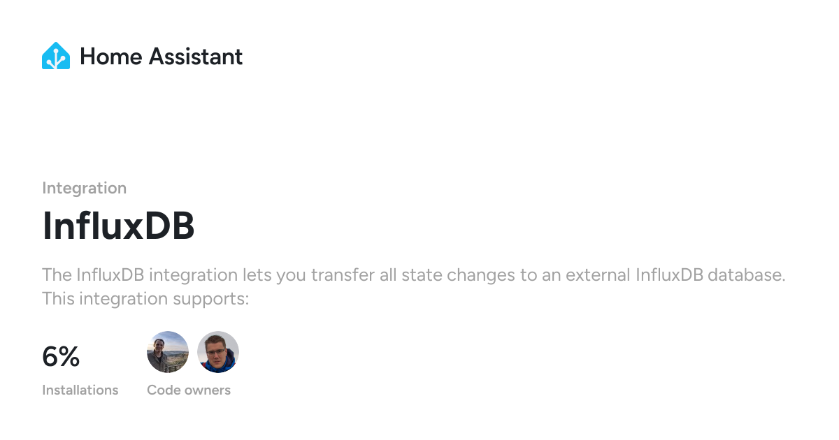

HA tallentaa dataa SQL-kantaan, joka soveltuu huonosti tuohon tarkoitukseen, niin lähtökohtaisesti sitä ei kannata pitää siellä kovin pitkää aikaa. Oletus on 10 päivää. Jos haluaa tallentaa dataa pitkällä ajalla kannattaa siihen käyttää jotain soveltuvampaa kantaa kuten Influx.
Edit: tuo ylläolevan kuvan ero johtuu siitä, että lämpötilatieto löytyy pitkän ajan historiataulusta sämplättynä, mutta pumpun nopeus ei sinne tallennu
