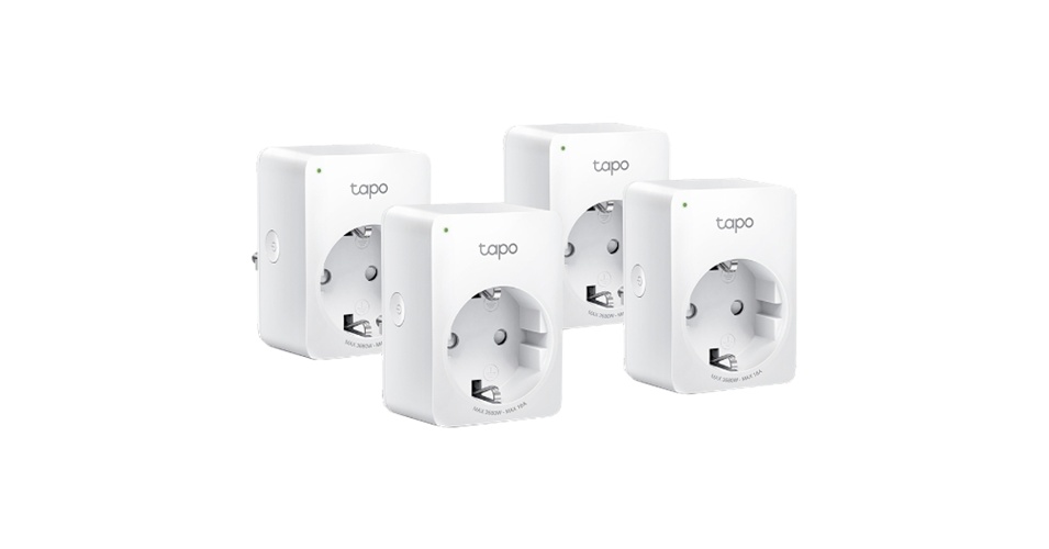

Muutama älypistorasia kulutusmittauksella olisi haussa, tietysti HA yhteensopivana ja mieluiten täysin lokaalisti toimivia ilman mitään Kiinaan dataa vuotavia välikikkareita. Onko suosituksia?
Tähän on ainakin ilmeisesti jonkinlainen HA-viritelmä tehty mutta onko se lokaali?
Jos Zigbee verkko löytyy, niin tämä on kuulemma ollut toimiva ja hyvän hintainen INSPELNING älypistorasia, älylaite/energiankulutusmittari - IKEA
Vaikuttaisi lupaavalta, ei kyllä palvele nopeita tarpeita sillä tuo on loppu kaikista tavarataloista:
Tarvitaan näillekin hyödykkeille Unifi-notify tyyppinen järjestelmä, ilmoittaa kun tavaraa tulee varastoon...
TP-Link menee varmaankin Tyuan Smartlife-sovellukseen. Nuo saa integroitua HA:n Tyuan pilvi-integraation kautta, ei mitenkään erityisen näppärästi.
