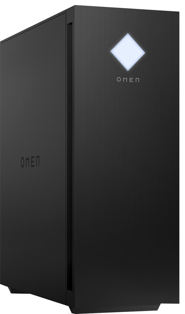

Tuli keväällä muiden mukana ostettua tuollainen hp omen 25l gt11-1418no. Nyt olisi kiinnostusta noviisina lähteä hieman viilentämään laitetta kun aika kuumana tosiaan käy. Prosessorijäähy on jo ostettuna (nappasin tästä ketjusta jonkun suositteleman noctuan NH-U9S), mutta mietin että voisin samantien vaihtaa myös kotelonkin. Mitä asioita tuossa pitäisi ottaa huomioon? Kävisikö esimerkiksi tuollainen Lian Li LANCOOL 215 mitä olen jimmsiltä vilkuillut. Yritin hieman googlailla jotain yhteensopivuuksia yms. mutta vielä ei ihan selvinnyt että tuleeko mahdollisesti jotain ongelmia. Toiveissa olisi, että jatkossa voisi päivitellä lisää ja päästä irti markettikoneista.
Lian Li LANCOOL 215, ikkunallinen miditornikotelo, valkoinen (Tarjous! Norm. 109,90€) - 89,90€
25l ja 30l käyttää samoja emolevyjä/virtalähdettä/yms.
