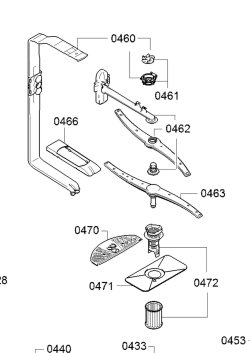

Nyt on varaosa kiinni. Ihme ja kumma selvisin työstä ilman loukkaantumista.

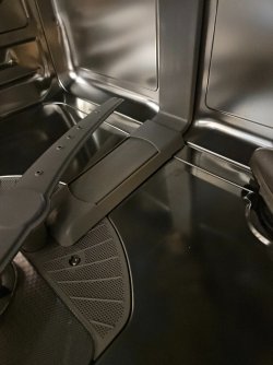

Tuli tuo kone laitettua ja pari koepesua tehty. Ensimmäinen ihmetys, pesuaika on pidempi kuumavesiliitännällä! WTF? Tosiaan 70°C kattilapesulle aika kuumavesiasetuksella 1h 53min mutta kylmävesiasetuksella 1h 45min. Jotenkin ei oma logiikka tuota ymmärrä koska aikaisemmilla koneilla se ollut tietysti nopeampi kuumalla vedellä. Tosin mikäli oikein katsoin kelloa niin pesu kesti kuumalla vedellä silti n. 1h 45min.
Mitähän tuosta seuraisi, jos koneen pitäisi kylmävesiasetuksella mutta syöttäisi kuumaa vettä...?
Melua tuosta lähtee suunnilleen saman verran kuin entisestä 44dB Boschin koneesta (uusi on 40dB virallisesti). Zeoliittipuhaltimen käydessä kuuluu selvemmin ääni kuin vanhassa mutta hiljaisimmillaan on sitten samaa luokkaa kuin vanha. Onkohan näissä jotain EU-direktiivien melumittauksia samaan tyyliin kuin autojen kulutusmittaukset, että ne ei ole todellisuudessa lähellekään? Oma testi tehty 70°C kattilapesulla + speedperfect molemmissa.
Tuo luukun roiskeläppä asentui aika helposti ja vanha sokkeli kävi mutta tarkkaan sai koneen sijoitella, että oli millilleen samassa kohtaa kuin vanha.
