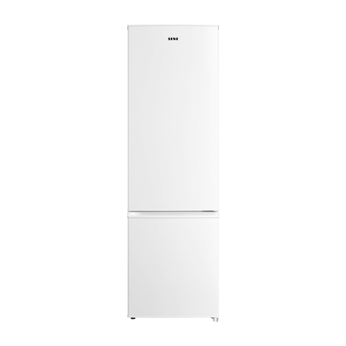

@Rauttis Pointilla 7 v. takuu ja Senz 2 v.? Siitä varmaan hinnanero.
Jees, tuohan se oli. Lisäksi tuota Pointia ei kaiketi valmisteta enää, muutamassa kaupassa enää saatavilla. Jännä kyllä että ovat brändänneet tuon saman kaapin uusiksi, lieneekö ollut liian ongelmallinen kaappi 7 vuoden takuulle.
