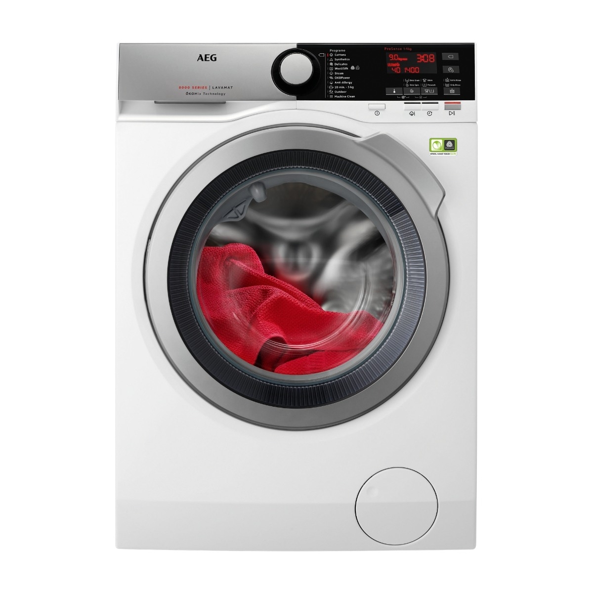

Tuli napattua verkkiksen Outletista tämä AEG L9WKH964E 9000-sarjan -kuivaava pyykinpesukone 1 199,90 hintaan 599€. Kyljessä lommo joten normaalia kovempi outlet ale. Onkohan tuossa riskiä että sisältä mennyt jotain rikki? Tai miten kannattaa tarkistaa kun saapuu perille? 18kk takuu sisältyy.
Kuivaavien pesukoneiden varjopuoli näyttää olevan sähkönkulutus. Esim. ylläoleva AEG:
  • Energiankulutus, pesu: 0.95 kWh
  • Vedenkulutus: 77 l
  • Energiankulutus, pesu ja kuivaus: 4.85 kWh
Tuo on vielä hyvä tulos, esim. Gigantin ~700€ AEG:n pesu vie 0.88 kWh mutta pesu+kuivaus 6.06 kWh: AEG kuivaava pyykinpesukone L7WEG963E (valkoinen) - Pyykinpesukoneet
Vertailun vuoksi Boschin rumpu (8 kg) kuivaa täyden kuorman 1,93 kWh:lla ja puolikuorman 1,08 kWh:lla: Bosch Series 8 kuivausrumpu WTW8758LSN - Kuivausrummut
Ei tuolla tietenkään satunnaiskäytössä ole olennaista väliä mutta jos kone pyörii melkein päivittäin, kannattaa jo laskea.
