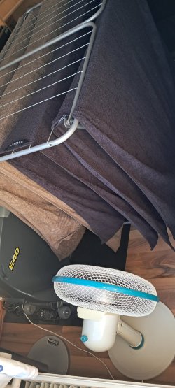

Mä olen nyt viitisen vuotta tätä kämppää kostuttanut talvikausina etenkin kalliin sähkön aikana käyttämällä yksiä ja samoja pyyhkeitä (6 kpl) huuhteluohjelmalla kerran vuorokaudessa ja ripustamalla neljä niistä keskelle tupaa kuivumaan ja loput kaksi makkariin, joten kehtaan kokemusperäisesti väittää, että olet vähän väärässä arveluinesi.
Pyyhkeitä ei tietenkään lingota täydellä vauhdilla vaan 400 rundilla ja senkin voi keskeyttää heti ekan minuutin jälkeen eikä antaa pyöriä kaikkea 10 minuuttia. Silloin vettä on vielä pyyhkeissä paljon, mutta ei enää valuvaksi asti. Tossa setissä tulee ainakin viitisen kiloa vettä mukana. Kostutusteho riittää hyvin pitämään 55 neliöisen kaksion keskimäärin 40-45 % suhteellisessa kosteudessa. Ja niitä mikrobikasvustoja ei pääse ylipäätään syntymään, kun pyyhkeet pääsevät kuivumaan välillä kokonaan. Jatkuvasti märät tekstiilit taas menisivät muutamassa päivässä helposti homeeseen. Homeenestoaineita ja vedenparanteita voi tietysti käyttää, mutta mielestäni vähän turha ja mahdollisesti jopa hinnakas ratkaisu ongelmaan, jota ei tarvitsisi olla.
Mutta onhan se kiva aina näpräillä kaikkea. Itsekin olin taannoin rakentamassa sous-vide ilmankostutinta ikean vauvanammeilla ja sirkulaattorilla, mutta tulin siihen tulokseen, että on energiankulutukseellisesti vähän turhan hinnakasta pööpöilyä pienellä vuotoriskillä varustettuna.
Tää olikin hyvä ja tehokas keino, jota olis pitänyt heti kokeilla :)
Olohuoneen kulmassa "kostutin", jossa neljä pyyhettä ja pöytätuuletin patterin edessä heilumassa.
Kasteltu läpimäriksi ja puristettu niin ettei vesi valu lattialle, suotta niitä on pesukoneeseen laittaa.
Makkarissa toinen kuivausteline, johon siirretään osittain kuivuneet kuivumaan loppuun asti ja "kostuttimeen" taas uudet märät pyyhkeet.
Tunnissa nousi olohuone 20%RH ja kahdessa tunnissa miltei 30%RH (19-->47%RH).
Hyvin myös viereisessä makuuhuoneessa, vaikka ilma kulkee suuntaan makkarin raitisilmaräppänästä olohuoneessa olevalle koneelliselle poistolle.

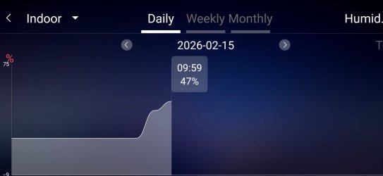

olohuone alle tunnissa:
kahdessa:

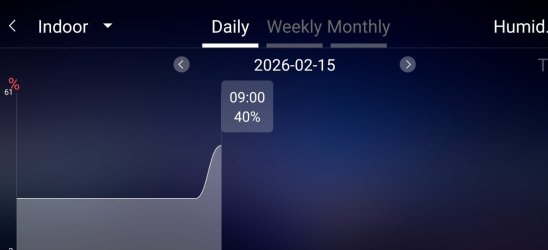

7 tuntia, vaihdettu tilalle 4 uutta märkää pyyhettä ja ekat makkarin puolelle kuivumaan (makkarissa tässä kohdin 43%)

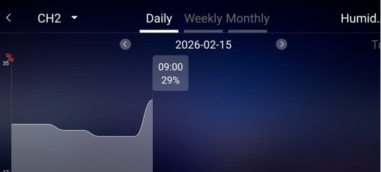

makkari tunnissa (oli siellä pyykki kuivamassa yön yli ei nyt vielä muuta):
kahdessa:

Jos haluaa pitää kosteuden siellä 40-60 välillä tällä keinolla, niin 12 tunnin välein uudet märät pyyhkeet "kostuttimeen". Itse en lataa yöksi uusia, koska kuitenkin nukkuessa CPAP:n kautta hengittelen 85%RH.
Onhan siinä vähän lutraamista ja ymmärtää että ei sovi kaikille. Omalle kohdalle tällainen köyhänmiehen kostutus on oikein hyvä ja riittävä (42m^2 asunto).

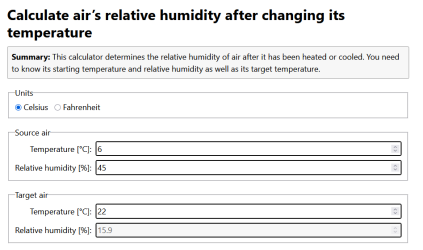

Paljon tehokkaampi kuin Ufox ja suunnilleen sama vaiva. Sähköä ei mene kuin muutama watti pöytätuulettimen pyöriessä pienimmällä nopeudella heiluen (tuuletin on oleellinen osa tätä, ilman tuuletinta kostutusteho jää murto-osaan). 8t jälkeen voi tuulettimen sammuttaa, koska sitten pyyhkeet jo niin kuivia ettei enää hyödytä.

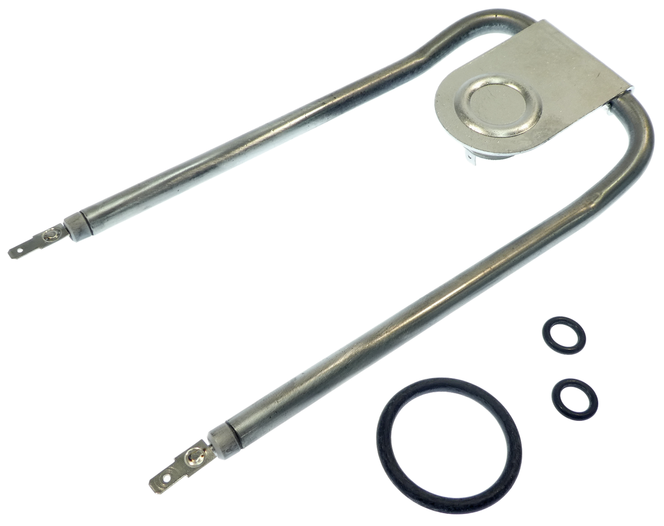

Omasta 40v vanhasta ufoxista >kului koho puhki. Eli sen kohon muovireuna repesi pohjasta irti ja se täyttyi vedellä. Piketasta uusi ufox u3s koho+varsi maksoi 13,90€. Ei nyt erityisen halpa, mutta osa sopi suoraan paikalleen.
Vanhojen laitteiden käyttäjiä ajatellen ihan kiva, että tuotekehitystä ei ole liikaa tapahtunut. Varaosia saa edelleen ja ainakin jotkut osat sopivat. En tiedä mitä muutoksia laitteeseen on tehty, eli sopivatko esim uudet vastukset enää vanhoihin, jos joskus sellainen laukeaa.

Näyttävästi vanha ufox hk2:nen valuttaa vettä pohjastaan jostai läpi. Oliko miten helposte vaihettavissa tiiviste tuonne, vai minkäslaine se oli toteutukseltaa?
Tämän takia kannattaa se ämpäri malli olla jossain vadissa :)
Todennäköisimmin sieltä on se vastuksen läpiviennin kohdalla oleva tiiviste vaan siirtynyt vähän. Se lähtee sieltä liikkeelle luvattoman helposti. Ihan uskomaton tyyppivika, mille Ufoxilla ei selvästi ole aikomustakaan tehdä mitään.
Muistelisin että täällä ketjussa joku joskus sanoi, että koko laite olisi yhdellä ruuvilla kasassa ja helppo avata.
Täällä myös joku epäili, että tiiviste pääsisi kovettumaan, jos laitteen annetaan usein haihduttaa niin tyhjäksi, että termostaatti naksahtaa pois päältä. Onkohan teillä käynyt usein noin?
Itselläni ei ikinä pääse niin tyhjäksi, että termostaatti ottaisi pois päältä. Aina täyttää kerran päivässä tuon sinä aikana kun käytetään, ja pesun aikana tyhjentääpi ainoastaa ja säilytyksen aikana.
