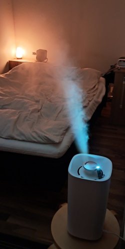

Tätä ketjua luin ja päädyin ostaan verkkokaupasta Ufox3 kun itselleni nämä talvenpakkaset tekee kuivaa nuhaa niin että niistäessä verta tuleepi nokasta, tukkoisuutta yms josko tämä vempele auttaisi 59m2 kerrostalohuoneistossa ja lähinnä makuuhuoneessa oireilua.

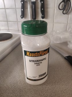

Sitruunahappoa käyttäisin. On edullistakin. 750g purkki maksaa alle 7e. Sitä voit sitten käyttää kahvinkeittimen, vedenkeittimen, tiskikoneen, pyykinpesukoneen jne puhdistamiseen myös. Eli monikäyttöistä ja riittoisa tuollainen puteli.
Tuota ostan itse puuilosta, mutta saa muistakin kaupoista. Maustepörssi sitruunahappo 750g

Edit:/ Ufox3 noudettu lähipostista ja on nyt ensikäytössä; veden lämmitys menossa kun pistin hailakkaa vettä reilun 4L ja puoliteholla. Eiköhän iltaa kohden ala huoneilma kostumaan ettei nokka ole tukossa ja verta vuoda.

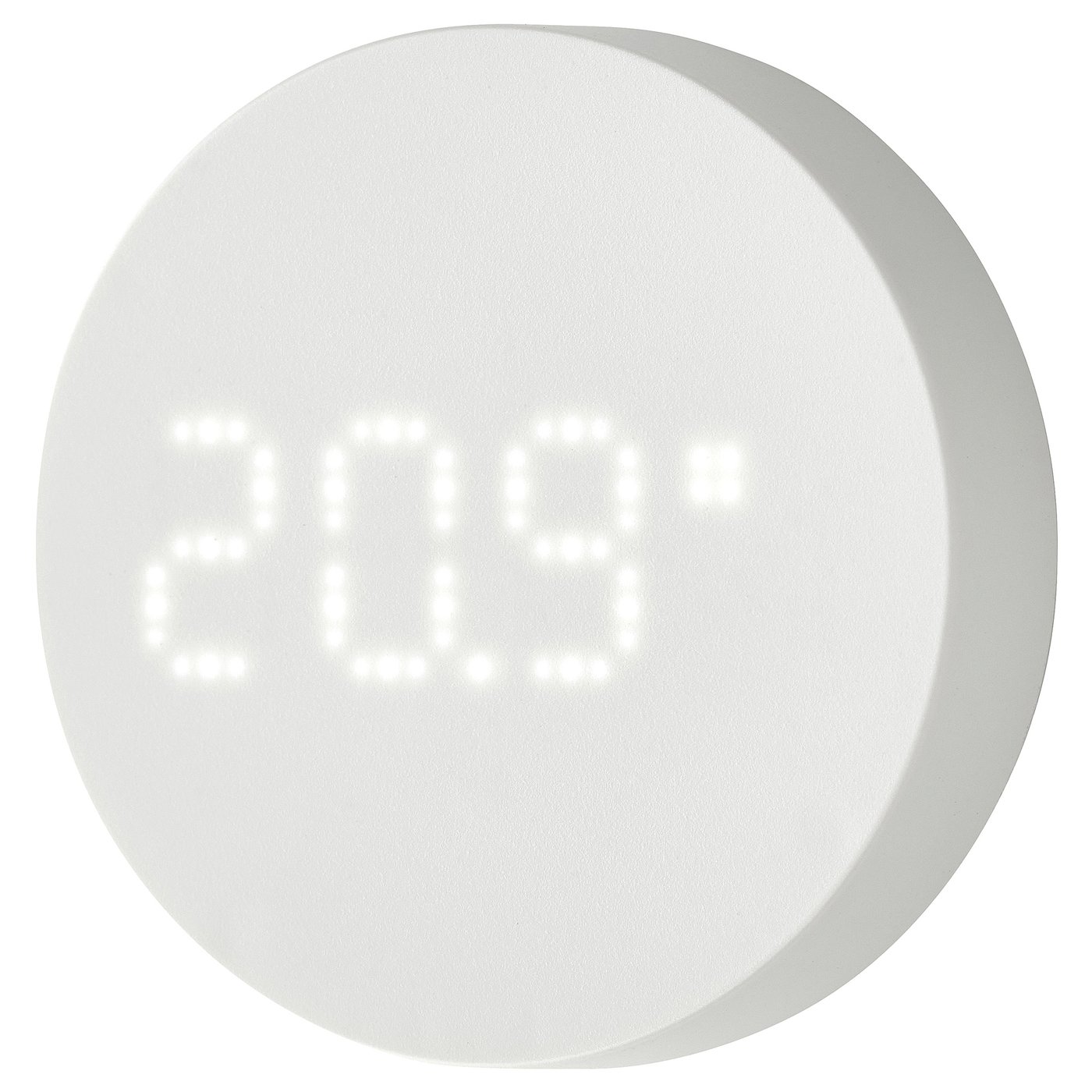

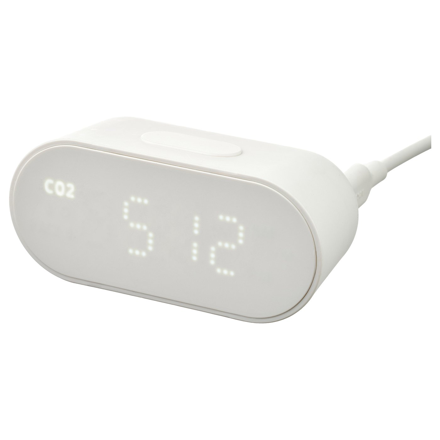

Ikealle on alkanut tulemaan noita Matter yhteensopivia antureita, eli jos haluaa venyttää penniä ja sopiva Matter tukari löytyy jo:
Kävin noita pelkkiä lämpö/kosteus antureita hakemassa ja meni Apple Homeen kivuttomasti, näyttävät samaa ~24% kosteutta kuin Homepod Minin oma anturi ja RuuviTag näyttää ~26%, joten tarkkuus lienee tasoa riittävä.
Ilmanlaatutunnistin oli loppu Tampereen myymälästä, joten täytynee moinen myöhemmin käydä hakemassa testiin, lähinnä 3D printterin lähettyville, että näkee minkälaisia päästöjä se tuottaa.
Onko tästä ymmärrettävä että nuo toimivat myös Hue Bridgen kanssa? Noi Matter asiat vähän epäselviä.. ja toimiiko noi ilman mitää siltaa ns. stand alonena?
Hue Bridge on ilmeisesti vain "bridge" -laite, eli jakaa tarvittaessa Hue laitteet Matterin yli "controller" -laitteille, kuten Applen Homepod, AppleTV, Ikean Dirigera hubi jne.
Kokeilin huvikseni ihan lisätä yhtä anturia Hueen, niin sanoi ettei ole Hue QR koodi.
Toimii tosin ihan ilman mihinkään hubiin liittämistä, näyttö tuossa anturissa on lepotilassa ja napauttamalla näyttää ensiksi lämpötilan ja sitten kosteuden. Ilmanlaatuanturissa lienee pitkälti sama, mutta useampi toiminto.

Muutama kommentti ufoxista.
On ihan pätevä laite, paras juttu on ehkä se että se on täysin huomaamaton. Ei tule ylimääräistä valoa eikä ääntä.
Makuuhuoneeseen tuo pienempi malli on riittävän tehokas, itsellä noussut ilmankosteus 21%-33%. Lämpö/kosteusmittari vastakkaisessa kulmassa yöpöydällä tuosta ufoxista.
