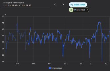

Tässä omaa dataa. 50 neliön kerrostalokaksio, kostuttimena HK2, joka on päällä 24/7. Kostutin sijaitsee olohuoneessa, kun taas anturi sijaitsee makuuhuoneessa, eli olohuoneen kosteus lienee suurempi.
Viimeisen kahden viikon ilmankosteuden keskiarvo on 33,3%. Pyykit on kuivattu telineellä, ei rummussa. Välillä on tuuletettu, josta johtuu jyrkät piikit alaspäin.
