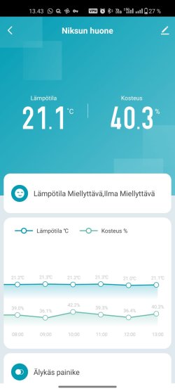

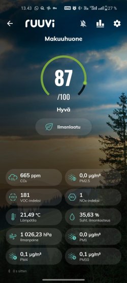

Tuossa esimerkin vuoksi makuuhuoneen antureista. Kuvat on otettu muutaman sekunnin viiveellä toisistaan. Anturit sijaitsee eri puolilla makuuhuonetta, mutta heittoa tulee noillakin jo aika runsaasti. Luotan itse enemmän Ruuvin antamaan dataan. Itse ilmankostutin näyttää kosteusprosentiksi 33% (ei desimaaleja)
Tässä Ruuvi Air anturin dataa.
Ja tässä Nedis Smartlife zigbee anturrin dataa samalta hetkeltä. Tätä saa tosiaan myös puuilosta.
Nedis SmartLife Zigbee ilmastoanturi
