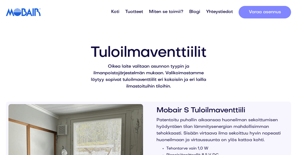

Tuossa jokunen viikko laitoin sitten nuo mobair:it päälle, ettei tule sitä täysin raakaa ilmaa sisälle (täällä lapin perukoilla jo kun luntakin tullut ja pakkastakin ollut). Mutta voiko ne muka viedä sitä sähköä niin paljon?
Kuulemma tuota 600w ei saa edes kuluttamaan mitenkään, vaan valmistajan mukaan keskimääräinen kulutus talvikaudella on n. 200w
Patterit ei oikein ole käyneet päällä edes, ainoastaan niissä mihin ei ilpin lämpö pääse kiertämään.
Lämmitysteho20–600 W, säätyy portaattomasti
