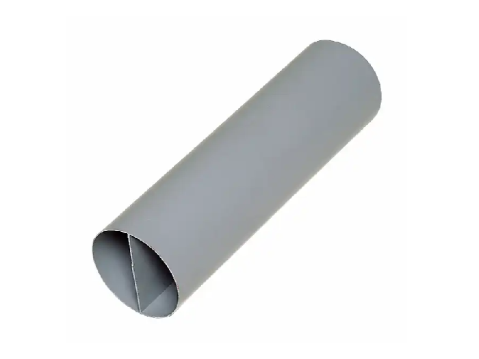

Jotain tällaisia voisi sinne ensimmäisenä kokeilla. Vaikuttaa toki aina vähän ilmamääriin, mutta ei liene tässä tapauksessa niin justiinsa. Ongelma varmaan osin johtuu siitä että jos kanavisto noihin makkareihin on kovin lyhyt niin paine venttiileillä on liian kova ja ne ääntää. Siihenkin nuo vaimentimet auttaa jonkin verran kun vähentävät sitä painetta.
Kiitos! Tuo Allergiakaupan versio ei tässä tapauksessa varmaan toimi, koska tuossa kanavassa on käyrä mutka tuloilmaventiilien takana. Tuo toinen vaikuttaa kokeilun arvoiselta!
