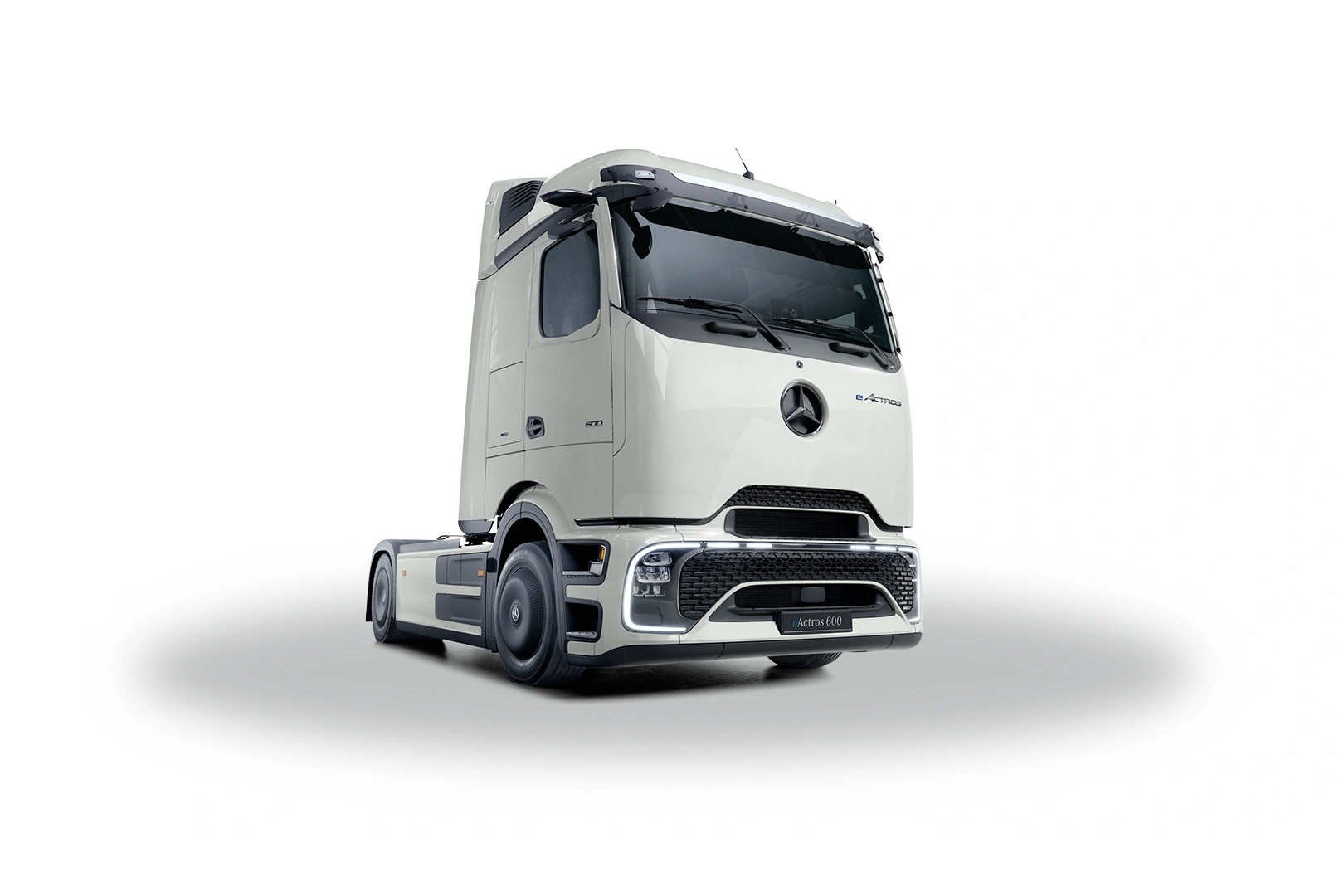

Edit. Mersulta löytyy:
"Se on suunniteltu pitkän matkan raskaisiin kaukoliikenteen kuljetuksiin. eActros 600:n toimintamatka on jopa 500 kilometriä yhdellä latauksella ja se tukee MCS-standardin megawattilatausta."
"eActros 600:n kolme akkupakettia tuottavat yhteensä 621 kWh:n yhteiskapasiteetin. Akkukapasiteetti yhdistettynä täysin uuteen Mercedes-Benz Trucksin kehittämään sähköiseen akseliratkaisuun mahdollistavat yli 500 kilometrin toimintamatkan yhdellä latauksella. Se riittää siihen 4,5 tunnin ajoaikaan, jonka kuljettaja voi ajaa ennen lakisääteistä taukoa."
Postnord alkaa 2024 loppuvuonna ajamaan 700 km päivässä (Vantaa-Tku-Vantaa-Tku-Vantaa) eActros 600:lla:

Nykyisissä kuorma-autoissa on 0.6 MWh akkuja joista ladataan kiireessä vain 80% eli 0.5 MWh. Kempparin satelliitti lupaa 1.2 MW tehoja. Tästä saadaan se 0.5 Tuntia.
Se tunti tulee siitä että 2035 autoihin voidaan ladata 1.2 MWh jolloinka nykyiset Kempparit ovat hitaita mutta myös silloin suurin osa autoista ladataan vain kerran päivässä.

0.6MWh vastaa 500kwh ja kun dieselissä on 10kwh per lirta toi vastaa 50litraa löpöä. Jos se kerotaan kolmella olettaen n. 30% hyötysuhde, niin polttis kuorkissa se olisi 150 litraa. Näetkö nyt ongelman?

Range jäänee useimmissa ajoissa 300...500 km tietämille, mikä on tietysti vähemmän kuin useammalla diesel-tankilla varustetussa autossa. Toisaalta, ajoaika ilman taukoja on se max. 4½ h, joten kyllähän tuo kantama riittää, kahdeksaakymppiä ajellessa neljässä ja puolessa tunnissa ajaa 360 km. Laturille lepoon kolmeksi vartiksi ja sitten taas baanalle.
