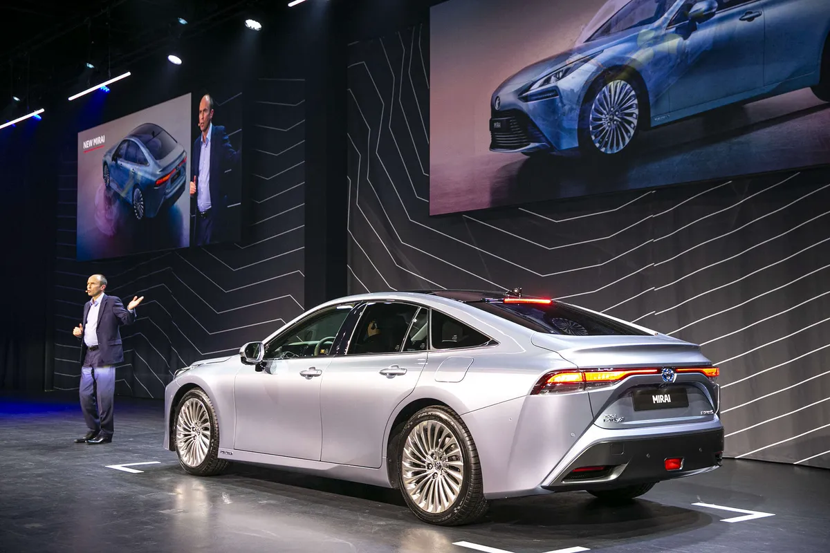

Mirai tulee todellakin myyntiin, ja Jyväskylään tulee vetyasema.
Facebookin setämiehille vetyauto edustaa mahdollisuutta mennä tulevaisuudessakin tonnin pommilla Lappiin peräkärryn kanssa kusematta.
Kuvittelisin kyllä että jos vetyautot alkavat oikeasti yleistymään, niille säiliöille aletaan vaatimaan jotain painekoetta, joka ei välttämättä edesauta niiden tonninpommien löytymistä lapinreisulle.

Sillä pääsee kyllä jyväskylästä pitkälle, muttei enää takaisin. :D
Mut peukkuja tälle. Kyllä se vety on kuitenkin se juttu ellei akkuteknologiassa tapahdu jotain mullistavaa harppausta jolla energiatiheys saadaan vetyäkin paremmaksi.
Koska polttokennot maksavat ihan vitusti ja eivät kestä 200 tkm niin en oikein usko että tulee tonnin pommi vetyautoja. Voihan niissä käydä kuin akkuautoissakin että niitä jossain pajoilla korjaillaan mutta en oikein usko. Varaosia saa vain toisista mälli vehkeistä.
Silti tuo Mirai huonompi range mitä osassa täyssähköistä..
Jos nyt sähköstä vaihtaisi vetyyn niin sen pitäisi olla halvempi sekä ainakin 2000km rangella. Välillä tulee polttis vuokra-autoja käytettyä ja tankkailtua lomareissuilla niin ei ole kyllä meikäläisen arkiajoon sellaista enää tulossa.
2000km riittää jo siihen että tulee muutenkin pidempää matkaa että joutuu tien päällä käymään syömässä niin samalla kai sen vedyn tankkaisi.
Katsotaan miten kehittyy. Oma veikkaus että henkilöautoliikenteeseen vety ei tule saamaan samaa suosiota mitä täyssähköillä on edes nyt.
Raskaaseen liikenteeseen eli kuorma-autot ja kaikki siitä ylöspäin laivoihin asti tulevat olemaan se markkina mihin sitä tekniikkaa ajetaan onnistuneesti.

Ei Totyota ihan piruuttaan tee vetyautojensa rangeksi vain 600km vaan se johtuu siitä ettei niihin autoihin mahdu enempää säiliötä.

Tuossa Miraissa ei ainakaan näytä olevan mikään suunnaton ongelma. Kaksi tankkia pohjassa ja niillä pääsee ~650 kilometriä.

Ajoneuvoissa vaan tuppaa olemaan se litramäärä se rajoittava tekijä. Et saa 1000L säiliötä tavan henkilöautoon. Mirain säiliö on vajaa 150L mihin mahtuu joku reilu 5kg vetyä.
Sanotaan että bensa-autossa on 50kg polttoainetta. Se on noin 2200MJ (44MJ/kg). Miraissa on alle 1000MJ energiaa. Polttokenno on toki paljon parempi hyötysuhteeltaan, joten polttoaineista saatava liike-energia on aika samoissa.
Eli käytännössä se vedyn energia-massatiheys ei ole kovin kummoinen valtti, kun se tilavuus mitä se vaatii on niin suuri.
Eikä sitä 700bar painesäiliötä oikein saa litteäksi auton pohjaan kuten akustoa, tai muovattua takapenkin alle kuten paineistamattoman polttoaineen säiliötä. Sen pitää olla painesäiliön muotoinen. Eli range on samoissa mitä bensassa ja kun asemia ei ole se range on aivan liian pieni.
