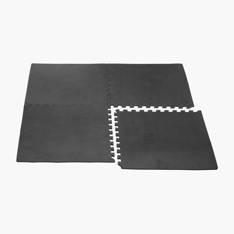

Itsestäänkö se vesi sinne maton alle menee? Jonkun se vesi pitää sinne kaataa ensin ja ihan yhtälailla minkätahansa muunkin maton alle kosteus kertyy jos sinne vettä kaadat.
Osassa mattoja kosteus pääsee haitumaan huonetilaan. Tuossa varoitetaan, että se tiivistyy kumimaton alapintaan.
Kosteus siirtyy myös vaakatasossa. Sitä en tiedä onko ko. tapauksessa oleelinen ongelma. Itse kuitenkin seuraisin mitä lattialle tapahtuu tuon kumimaton kohdalla. Jääkö jotain jälkiä?
Olen tekemässä kesäkeittiötä terassille ja ajatuksissa on valaa betonista keittiötasot, lähinnä sen takia että tulee täysin sään armoille. Minkähän lapsen lakan/pinnoitteen tuohon kannattaisi laittaa? Lähinnä kestävyys mietityttää.
Ei tuo ole kumia vaan vastaavanlaista mitä istuinalustoissa käytetään ja ei jätä mitään jälkiä.
Eva-vaahtomuovia ja mulla on ollut tuommoisia aikoinaan painojen alla suojaamassa lattiaa. Jos painavaa pitää maton päällä niin mattoon jää painaumat mitkä hyvällä tuurilla voi palautua.
Tuo materiaali, kun ei ime kosteutta itseensä niin jos sinne alle sitä vettä saa niin ei se sieltä toki heti mihinkään katoa.
