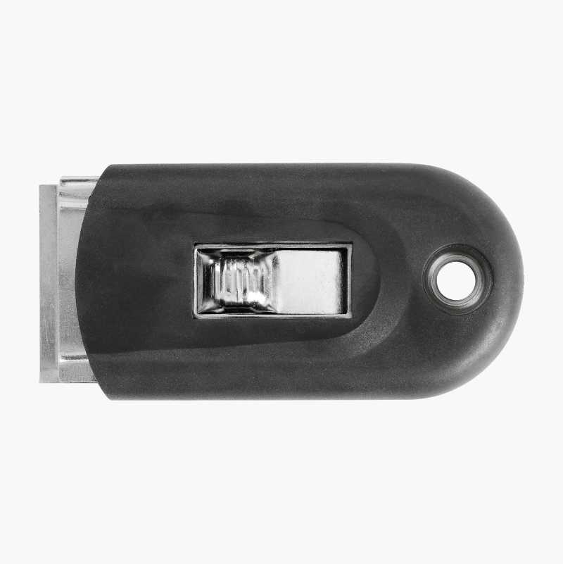

Mites muuten keraamisen liesitason raaputtamiseen tarkoitettu työkalu, ajaako saman asian?
Eli tällainen
Ajaa ihan saman asian. Lasi on lasia ja sitä voi raapia millä tahansa metallisella terällä mikä vaan tuntuu hyvältä.
Hyvä että onnistu! Se on myös ihan hyvää tavaraa, muistelen että se on karvan verran karkeempaa kuin 5000:nen niin lopputulos ei välttämättä ole aivan yhtä sileä, mutta ei niissä isoa eroa ole. Jännä että noin iso hintaero, oisin kuvitellut että olis ollut saman hintasta about.
No kyllä sitä kieltämättä sai hiertää huolella että pinta jäi (riittävän) sileäksi, mutta muuten ihan ok. Noin 2h meni noviisilta 3,5m2/60mm tekoon kun oli myllärit jeesimässä
