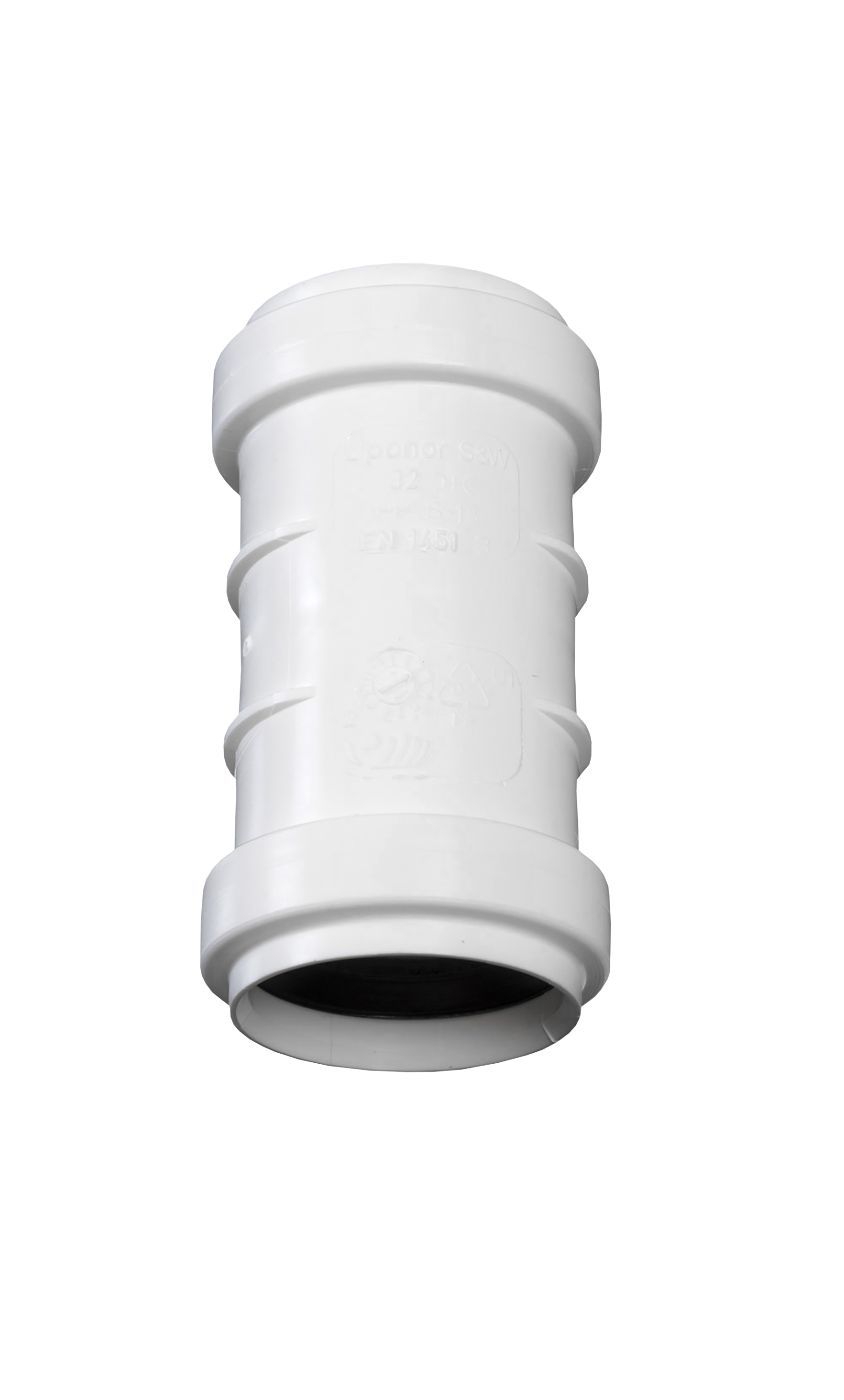

Minusta tuossakin on naaras-naaras liitos. Noita käytetään paljon näkyviin jäävissä paikoissa, lattian alle en itselle laittaisi. Ainakaan kattoon kuten tässä, alakerran asukkaan kannalta on tilanne.
Aa, nyt varmaan tajusin. Eli tarkoitat naaras-naaras -liitoksella muhvia?
Kaksoismuhvi:
6414904201151
Eikö kaikki viemärit ole vastaavanlaisilla liitoksilla?

Eivät ole tuo on huono liitostapa. Valurautaviemäreissä käytetään, mutta niissä on ulkopuoliset pannat tiivistämässä. Ennen nekin olivat muhviliioksilla.
Meinaat siis että urakoitsija laittaa sinne liitoksen, jonka tietää vuotavan 10 vuoden päästä, koska ei ole siitä vastuussa? Ja vähän epäilen, jos täällä foorumilla oleva henkilö voi sanoa tuon vuotavan, voi sen sanoa joku asiantuntija 5v päästä vesivahingon sattuessa. Ja kyllähän se siinä vaiheessa on edelleen se urakoitsija (sen vakuutus) joka lystin maksaa.
Ei hän välttämättä sitä tiedä, siitä sitten pahimmillaan keskustellaan kenen maksettavaksi se oikeasti jää. Paljonhan noita etelässä tekevät muunkin maalaiset. Enhän minäkään 100-varmaksi voi asiaa väittää, tosin tossa jo tuli yksi esimerkki.
Itselleni en tollaista haluaisi teetättää.
Onko tuolle liitostavalle vaihtoehtoja? Pikaisella perehtymisellä kaikki viemärit näyttävät olevat vastaavilla paloilla kasattuja.
Sitähän minä @Lumimies nimimerkiltä kyselin. Hyvin kannakoitu muoviletku??? Liitokset kaivoon/kestävyys?

No en tiedä onko tuo 32mm putki herkempi vuodoille, mutta ainakin 110mm viemäreitä asennetaan ihan miten päin tahansa... Veikkaan että varsinkin tuollaisessa pienessä vaakaviemärissä ei lopputuloksen kannalta ole mitään väliä kummin päin se on, koska todennäköisesti putken pohjalle kertyy veden kulkua hidastavaa töhnää joka tapauksessa, ja jos liitoksen tiiviste on rikki, pääsee se vuotamaan riippumatta muhvin asennussuunnasta. Toki vuotaa nopeammin, jos muhvi on ns. "väärinpäin".
Jokos tuosta todella huonosta tavasta on tullut ns. "yleinen tapa". Minusta on täysin ei asia, kallistusten ollessa kunnossa,
onko putkessa muhvi vai ei. Ilman tukosta kaivossa/putkessa vesi valuu eteenpäin vaikka muhvin tiiviste menee rikki, jos muhvia ei ole , vesi voi mennä osin putken ulkopuolelle, vaikka liitos ei irtoaisikaan.
Se saippuavesi on ongelma=> vesi menee niin pienestä raosta, ettei toi töhnä saumassakaan sitä estä.

Joo tossa on minunkin ymmärryksen mukaan naaras-naaras liitos (sata varma en ole). Hyvä, että on pitänyt. Itselle en olisi tuohonkaan antanut laittaa (taisi olla lavuaarin viemäri), tohon on saatavilla kunnollinenkin osa. Toinen mihin tässä kiinnitän huomiota, on toi palkin piikkaus puristupuolelta (yläpinnasta) sitä ei saisi tehdä. Se vie palkilta sen kantokykyä.
Eli näistä voidaan vetää johtopäätös, että muhviliitos on alan käyttämä ja hyväksytty liitostapa?
Voin kyllä käydä urakoitsijan kanssa keskustelun, jos minulla on esittää vaihtoehtoinen liitostapa perusteluineen.
Muhviliitos (muhvi kumminpäin tahansa) on yleisesti käytetty ja hyväksytty liitostapa. Mihin kuvittelette että ne tuplamuhviosat on tarkoitettu jos ei käyttöön? Voitte etsiä jostain virallisista lähteistä missä niiden käyttö kielletään...
tässä vielä uponor ohjeet uponor kiinteistöviemäröinti
Oletko koskaan miettinyt, miksi niitä muhveja ei sitten aseteta kaikkia toisinpäin? Eihän sillä pitäisi olla väliä kun kerran pitävät "väärinpäinkin"?
Näin sitä olen maallikkona pyöritellyt, että käyttöön ne on suunniteltu. Uponorin esitteen kannessakin muhveja ja jatkoja.
VTT:ltäkin saanut hyväksyntäpäätökset:

tuo on vanhentunut, tässä voimassa oleva. Asennussuunta varmaan osittain vanhaa perua kun ennen vanhaan tehtiin lyijällä tiivistys niin voisi kuvitella että se on helpompi tehdä ylhäältäpäin kuin alhaalta. Nykyiset valurauta osat ja putkethan ovat kaikki muhvittomia.
Uponorin ohjeessa opastetaan muhviliitoksen teko alkaen putken sahaamisesta, mutta ei sanallakaan mainita tai edes suositella että asennussuunnalla olisi merkitystä, eli valmistajalla ainakin on vahva luotto tiivisteiden pitävyyteen.
Sitten tietysti jos hankkii yhden osan puuilosta, toisen biltemasta, ja kolmannen Uponorilta, voi olla toleransseissa vähän eroa.

En jaksanut alkaa lukemaan kaikkia väittelyiltä mutta tuo kaksoismuhvi on ihan hyväksytty tehdas osa asentaa miten päin tahansa ja pitää sitä saippuavettä ihan tarpeeksi seuraavat 30-50v, ensimmäisissä ht-osissa taisi olla asennussuunta mutta se oli synkällä 70-luvulla ja silloin materiaalina oli PVC.
Näitä "normaaleja" ht osia ei saa sekoittaa esim Falun "tasaisiin" osiin joissa tiivisteen leikkautuminen on helpohkoa (johtuen tiivisteen rakenteesta). V32 osilla tosin on mahdollista saada tiiviste kaksinkerroin jos ei käytä liukua. Tuommoisten vetojen testaus on helppoa, pullolla vettä toisesta päästä ja näkee vuotaako.
Toki pitää katsoa että putkessa muhvin kohdalle ei ole naarmuja tai hiekkaa välissä.
Mielestäni muuten ihan hyvä mutta patenttivanne-kannakoitia ei pahemmin nykyään hyväksytä (paitsi valun sisään), maksimi kannakeväli 32mm viemärille on muistaakseni 500mm. Myöskään en käyttäisi 88,5 kulmia jos ei ihan pakko ole tilan takia, eli tuo kaivoissa olevan 88,5 tilalle 2x45
Jos vaihtoehtoja HT-osille aletaan etsiä niin silloin joko liimattava (mikä taas on PVC:tä) tai PE sähkömuhvella (kallista)
Hyvin "uskallat" takuuta antaa tiivistille. Näissä olen enemmän kannalla "varman päälle mieluummin " kuin yhtään riskillä. (ei ole aivan täysi luotto noihin kaikkiin VVT:n testeihinkään)
Varsinkin kun ovat sahanpurun seassa "alakerran naapurin katossa" .
Luuletko, että #4460 tapauksessa on käytetty noita Falun osia?
Toi on hyvä neuvo (saadaan ainakin yksi osatekiä pois ) , tosin lisäisin siihen saippuavettä ja miellellään tukkisen ton kaivon sieltä poistopäästä sekä jos mahdollista vielä vähän painetta. Muistelen, että pyykinpesukone poistaisi veden paineella (pumpulla)?
Tota tuskin monikaan katsoo?
Mitä tarkoitat patenttivanne kannakoinnilla?
Mä nostaisin vielä ton pesukonetilan lattian eteisen lattiaa elemmäs, saa paremmin kaadot ja työsasentokin on parempi pyykkiä pestäessä. Ton toteutuskuvan nähtyäni ymmärrän peremmin , että kone mahtuu vaikka sitä aluperäisen perusteella vähän epäilinkin :) .
Eikös noita 32mm putkia ollut muhvillisinakin (harmaa värinen, oletan laadun samaksi kuin noi 50-100mm viemäriputketkin), jolloin riski olisi yhtä tiivistettä pienempi.
Aikahan se sitten näyttää olisiko ollut turhaa varovaisuutta.
