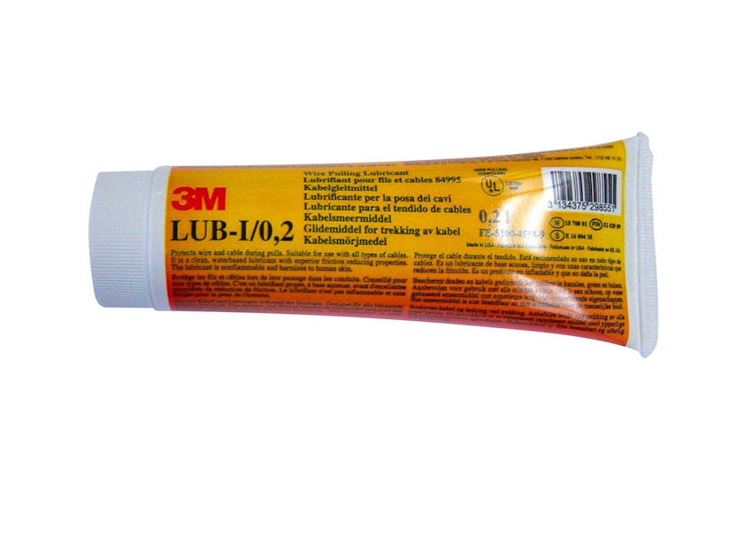

Koska melkoisen ohkaiset putket, niin ottaisin kyllä jotain tämmöistä liukastetta väliin. Ja hakisin mahdollisimman ohkaista Cat6 johtoa. OIkeasti tosi ohuen näköiset putket kuvassa. ei tartte kuin vähän olla uuden kaapelin "kiertellä" itsensä kanssa niin se alkaa jarruttamaan omaa ja kaverinsa kulkua putkessa. Ohkaisen piuhan kanssa kannattaa pitää sitten ostaessa silmällä, että onhan siinä oikeat AWG luokitukset siinä kaapelissa. Löysin jo yhden "cat6" piuhan joka olikin heikompispeksistä kuin mitä pitäisi.
Vetojousella vetäen noi kaapelit paikalleen. Mikä vetojousi, no ei ole tästä kokemusta mutta esimerkiksi tällainen, mutta 25metrisenä. Jep, onhan tuossa hintaa per veto kun kaikki tarvikkeet jne hommmaa. Mutta seinien purkaminen on kans melko tyyristä hommaa jos alkaa uusia kaapeleita putkia hyödyntämättä/uusia putkia asentaen tekemään.
Itse taisin viimeksi vetää 23mm sisähalkaisijalla olevaan putkeen sinkku Cat7 piuhoja ihan rautalankavahvistetulla pyykkinarulla. Siinä on yksi terässäie sisällä vahvikkeena. Perus muoviset pyykkinarut olisivat venyneet rikki/poikki.

Mites muuten ku mulla on tossa vanha puhelinkaapeli putkessa ja siihen pitäis koittaa vetää RJ45 kaapelia tilalle niin kannattaako se vanha puhelinkaapeli ensin kiinnittää tuollaiseen vetonaruun, vetää se vetonaru sinne putkeen samalla kun kiskoo puhelinkaapelia ulos ja kiskoa sillä se rj45 kaapeli sisään, vai kannattaako tuo RJ45 kaapeli kiinnittää suoraan tuohon puhelinkaapeliin? Miten nämä liitokset kannattaa tehdä niin, että kestää vetää.
Aina tehnyt niin, että narulla ensin vanha kokonaan pois ja sitten narulla uusi sisään. Kevyempi vedellä näin kun ei ole se vanhakin piuha jarruttamassa.
Vetonarun lenkistä nippu johtimia läpi, taitos taaksepäin ja teipillä viimeistely.
