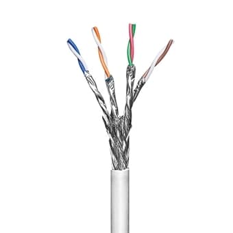

Pitäis rempan yhteydessä verää valokaapeli poksilta kolmeen-neljään huoneeseen verkkokaapeli ja rasiat.
Tekeekö tällä kaapelilla mitään?
Eiköhän tuo standardit täytä kun Cat6 luvataan, jos ei muita vaatimuksia kaapelille ole.
Ei mitään käryä tarviiko olla vaatimuksia.. vetoa on joitain kymmeniä metrejä per pistoke ja menee lattian varassa listan alla.

Sähkö kulkee kyllä, ja kaapeli kestää. Liikenne siinä kaapelissa on korkeaa taajuutta ja se ei "pysy" kaapelissa jos tekee liian tiukkoja mutkia, tulee ylikuuluvuutta. Tämä taas aiheuttaa pakettien hukkumista ja tästä seuraa ensin nopeuden lasku ja tarvittaessa koko linkki ei muodostu. Kannattaa perehtyä korkeataajuustekniikkaan jos et usko.
Ei kyllä mä uskon, siks mä kysyinkin kun en ymmärrä asiasta mitään. En ole tollaisesta kuullutkaan niin hyvä että joku selvensi niin olen taas pykälää viisaampi.
Onko noissa joku minimisäde tai jotain millä vielä tavara kulkee? Ja puhun nyt tosta Bilteman halpiskaapelista.
Nopea google: https://www.sahkonumerot.fi/0270752/doc/catalogue/
LexComin sisäkaapelilla taivutussäde on 23,6mm. Eli menee kyllä hyvinkin pienen listan sisällä.
