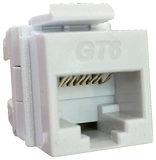

Sain viimein vedettyä kiinteät kaapelit perimmäiseen makuuhuoneeseen.
Mutta joku kusee nyt pahemman kerran.
Käytin Deltacon u/utp cat6 asennuskaapelia: Data-Systems
Tuulikaapista (johon valokuitu yhteys tulee) lähtee vedot olohuoneen reitittimelle ja takaisin.
Kaappiin hankin kytkimen: Tp-link tl-sg108.
Tuolta vedot edelleen makuuhuoneeseen. 4kaapelia kahdelle tuplarasialle.
Jokainen kaapeli toteutettu niin että huoneen datarasioissa: Actassi s-one cat6 utp liitin: VDIB17716U01 - Actassi S-One dataliitin RJ45 CAT6 UTP 1 kpl | Schneider Electric Suomi
Tuulikaapin päässä: Deltacon ftp cat6 liitin :Data-Systems
Perimmäinen makkari rempattiin samalla, joten kytkin nuo olohuoneen kaapelit ensin ja datahan on liikkunut moitteettomasti.
Makuuhuoneen kaapelit odottelivat vuoroaan perjantaihin jolloin kytkin nekin.
Vaan data ei kuljekkaan makuuhuoneeseen lainkaan. Aluksi epäilin syyksi kytkintä, mutta ilmeisesti siitä ei ole kysymys.
Olen sen kuitenkin jättänyt testailuissa pois välistä varmuuden vuoksi. Tämä hankaloittaa melkosesti testaamista, kun joudun yhtä liitäntä-kaapelia tuolla vaihtelemaan eri makuuhuoneen lähtöihin.
Data siis liikkuu olohuoneen reitittimelle ja takaisin. Läppärin olen tuikannut suoraan lyhkäsellä patch-kaapelilla olohuoneelta tuulikaappiin palaavaan kaapeliin ja homma rokkaa.
Makuuhuoneen yhdessä kaapelissa on joitain elonmerkkejä, mutta yhteys takkuuaa todella pahasti. Speedtestiä pääsin kerran jopa koittamaan, latausnopeus todella hidas ja lähetysnopeutta ei saanut mitattua lainkaan.
Vetojen pituudet: olohuoneeseen n.15m. Makuuhuoneeseen 20-25m.
Pohdin myös olenko jossain aivosumussa kytkenyt makuhuoneen kaapelit eri standardilla. Tämä tsekattu ja kaikki kytketty standardilla B.
Mutta koska yksikään neljästä kaapelista ei toimi, niin taitaa jotain olla perustavan laatuisesti perseellään, mutta mikä???:x3:

Laita kuvia kytkennöistä niin ihmetellään yhdessä. Joskus noissa actasseissa on pitänyt avata ja sulkea pari kertaa ennen kuin se haarukka puree johtoon.
Meinaa jonkin verran ottaa aivoon, kaapeleiden vedot yläpohjan puhallusvilloissa ei ollut mitenkään kovin lystiä puuhaa.
Tuollainen on ollut yllätävän kätevä kun tekee itse kaapeleita, olen ottanut tavaksi testata jokaisen kaapelin ennen käyttöä. Toki ei kerro mitään muuta kuin että onko kaapeli poikki tai huonosti liittimessä vai ei, mutta tästähän se lie kyse sinullakin.
Eiköhän kaikki ole oikeinpäin laitettu.
Tässä on vaan perin merkillistä, että kahdessa ekassa kytkennässä ei mitään probleemaa.
Aika ihme tsägä sattunut jos neljässä vikassa ihan vaan huonot kontaktit.
Pitänee käydä vielä jokainen läpi ja vähän aukoa/sulkea uudestaan ja katsoa tuleeko mitään eloa.
Saman valmistajan liittimet molempiin päihin niin alkaa toimimaan tai vertaa liittimen kytkentöjä ja tsekkaa vaikka yleismittarilla että kytkennät menee molemmissa päissä samalla tavalla.
Eikai sillä pitäs mitään väliä olla minkä valmistajan rojuja laittaa, eikö ne samoja standardeja käytä?
Ihan eri tavallahan nuo kytkettiin. Piti eri väriset piuhat heittää ristiin eri valmistajan liittimissä.
Mutta kai ne samanlailla pitäisi toimia.
Vähän jo liittimiä nitkuttelin ja kahteen täysin mykkään kaapeliin tuli jo eloa, toinen toimii täydellisesti ja toinen vähän sinnepäin.
Olisin kyllä ajatellut että olisivat vähän toimintavarmempia vehkeitä, kumpi liitin lienee sitten ongelmallisempi.
E: eikun tuossahan lukikin jo että vika löytyi.
Mites kun noissa kuvissa näyttää olevan Actassissa oranssit ja vihreät samalla puolella, Deltacossa siniset ja vihreät? Päätyykö ne kuitenkin samoihin nastoihin RJ45-puolella? ks:
Itse olen satoja liittimiä asentanut ja tähän mennessä vain Actassin liittimissä on ollut tuota että on muutaman kerran joutunut avaamaan ja sulkemaan ennen kuin on ottanut kaikki karvat kosketuksen. Niissä on onneksi se nivel että on helppo tehdä, ja aika harvoin noin on tarvinnut tehdä. Mutta todennäköisesti vaikuttaa yhtä paljon kaapelin ominaisuudet kuin itse liitin tuohon. Ohuempi johdin ei niin herkästi ota kosketusta kuin paksumpi ja toiset muovikuoret lienee sitkeämpiä.

Näistä cat-naarasliittimistä sitten yksi varottava esimerkki:
Kyseessä on vanhemp AMP malli josta runsaasti kiinankopiota liikkeellä. Liitin itsessään on ihan ok, mutta sen asentaminen vaatii Chrone-työkalun jolla johtimet naksutellaan loviinsa kiinni. Hätätapauksessa kapeampiteräinen katkoteräveitsen hamarapuoli toimii myös. Rakenteen puolesta voi luulla että johtimet painetaan käsin hahloihin ja sitten harmaa läpinäkyvä vedonpoisto painaa johtimet paikoilleen. No painaa mutta onnistumisprosentti on 50%. Toinen ongelma tässä on materiaali, eli jossain vintilla tms. ulkona kalvorasiassakin hapettuu itsestään. Erityisesti PoE käytön DC syö tämän ulkotiloissa.
Näitä tuppaa tulemaan halpojen seinärasioiden mukana. Sisäkäytössä ja Chrone työkalulla asennettuna ihan hyvä liitin. Oikein asennettuna mekaanisesti parempi kuin useimmat työkaluttomat versiot. Aito Chrone hahlo puristaa pitemmällä liikkeellä johtimet kiinni, harva työkaluton tekee yhtä pitkää liikettä asennuksessa.

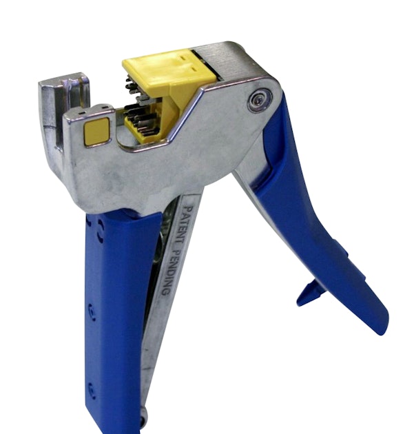

Muistanko väärin vai eikös näihin AMP liittimiin ollut joku omanlaisensa pihti-mallinen työkalu? Enkä siis tarkoita sitä Krone-työkalua.
Minulla on Onnisen Cat6 liittimiä, niihin on myynnissä omanlaisensa (kallis) työkalu. Perinteinen Krone-työkalu ei noihin sopinut, mutta tuurilla löysin Amazonista sellaisen mikä sopii ja katkaisee ylimääräisen johdon. Ei paras, eikä varmaan edes halvin liitin, mutta noita minulla on joten niillä mennään.
On. Varsin kallis ja monimutkainen härveli, mutta tekee nopeaan ja luotettavasti.
Kiinalaisia kopioliittimiähän on vaikka kuinka hemmetisti, ja harva niistä on suunniteltu mitenkään, mutta ethernet antaa kyllä aika paljon anteeksi varsinkin kun käytetään vain 10% kapasiteettia (kuten cat6 & 1G). Jos oikeasti haluaa cat6 verkkoa tehdä, en lähtisi arpomaan jonkun no-name liittimen kanssa euron säästön takia.
Katkova liitos ei anna anteeksii.
Onko heittää linkkiä tuohon työkaluun?
Nämä olikin jo tiedossa, meinasin että sihen halpis malliin mikä oli Amazonista bongattu. :)
