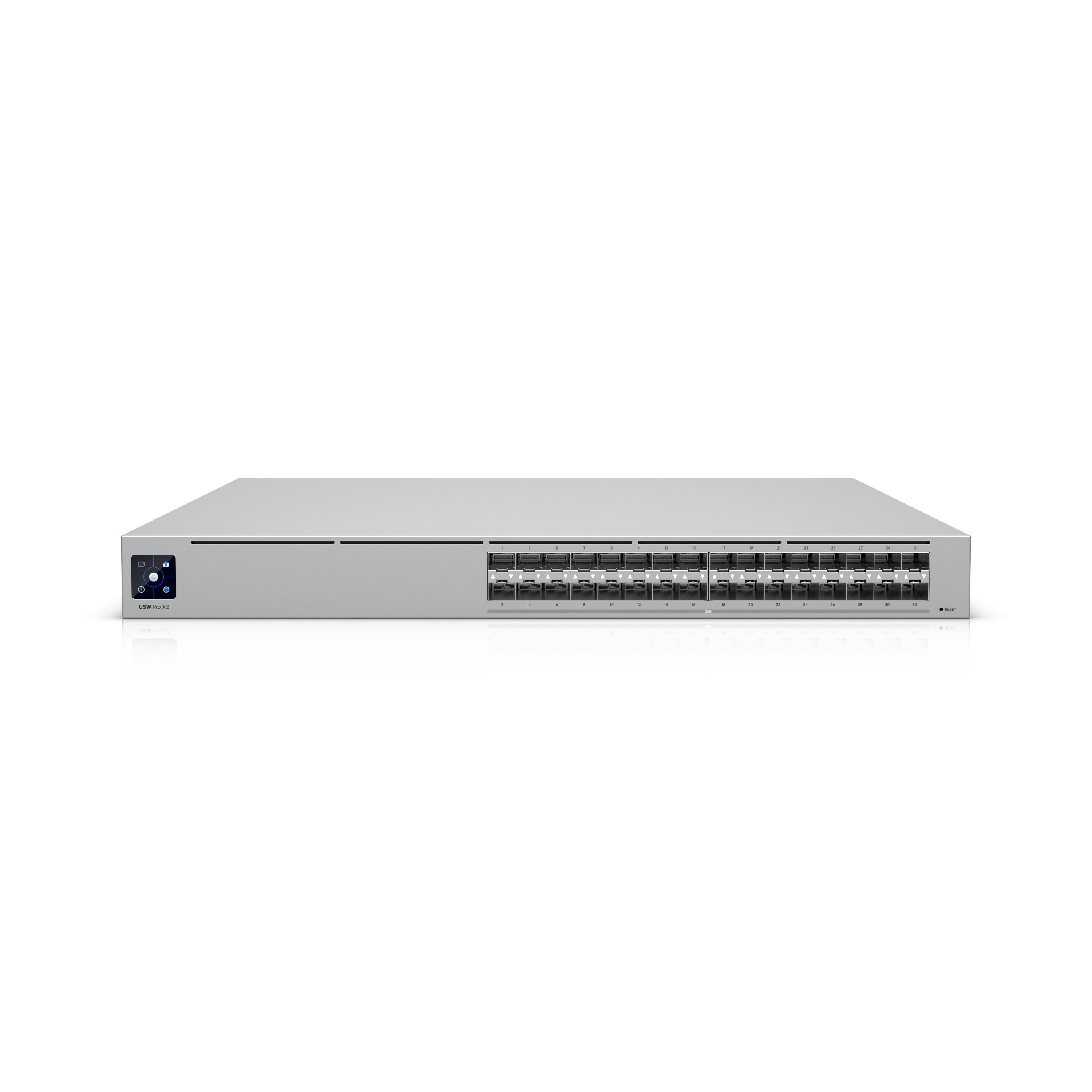

Ajattelin laittaa nopeamman netin kotiin. Nyt vain muutama 10G paikka ja laskin että täytyisi jo nykyiseen tarpeeseen saada vähintään 18kpl 10G+ portteja kytkyttimessä käyttöön. Tutkailin pikasilmäyksellä tarjontaa. Nykyinen infrarunko on rakennettu unifi 48 Pro Max PoE -ympärille ja luonnollisesti katselin sitten Pro-Aggregation -mallia em. valmistajalta.
Pro Aggregation (28x10G SFP+ / 4x25G SFP28) => hinta 1015e
Pro XG aggregation (32x25G SFP28) => hinta 2822e
Kun sitten katselin muuta tarjontaa niin esim. Dell EMC Z9100-ON maksaa luokkaa 770e !!
Siis kyseessä on 32 x 100G SFP28 kytkytin ja maksaa siis yleisesti markkinoilla luokkaa 720USD eli kurssi/ALV mukana luokkaa 770e. Onko sitten kyseessä poistuva malli tms. mutta ero Unifiin on päätähuimaava.
esim. https://www.serversupply.com/NETWORKING/SWITCH/32 PORT/DELL/Z9100-ON_270512.htm
Kertokaas veljet että mitä nyt en huomaa. Miten voi olla noin valtava ero? En toki tehnyt tarkempaa empiiristä tutkimusta aiheesta mutta pikasilmäyksellä porttimäärä/nopeus/laatu/hinta ... vertailuna.
Vai onko tämä sitä kuuluisaa Unifi ekosysteemin perusteella tapahtuvaa ryöstämistä? Jos näin on niin ei tule enää tähän talouteen eikä kenenkään ketä minä tunnen eikä mihinkään niistä firmoista joissa olen päättävänä/neuvonantajana tule ikinä ensimmäistäkään Unifi-laitetta.

Refurbattu laite 90-päivän takuulla ja kyseinen malli on vuodelta 2018. Uusi käyttämätön vastaava delli maksaa tuhansia.
En nyt tiedä juuri tuosta Dellin kytkimestä, mutta monessa enterprise kytkimessä tarvitaan myös tukisoppari joka usein melkein tuplaa laitteen hinnan...
Vanhaa palvelinsalirautaa saa tosiaan halvalla. Toki tuohon Serversupplyn hintaan pitää laskea international shipping, verot ja tullit päälle. Vähän kiinnostaisi paljonko tuo Dell vie virtaa ja millaista meteliä pitää tuplapowereineen. Aina voi ostaa vieraita merkkejä sieltä mistä halvimmalla saa, mutta silloin menettää IMO Unifi-maailman parhaan ominaisuuden eli keskiketyn hallinnan.
Hi-Capacity Aggregation ei vaikuta pahan hintaiselta ollenkaan, jos tarvitsee 18 10G paikkaa niin varmaan se muukin rauta jotain maksaa.
Joo, mutta tosta Dellistä vielä. Toi esimerkki olikin näköjään uudelleenkalustettu mutta paljon on tarjolla tota aparaattia jopa uutena ja ihan euroopasta.
Hinta heittelee paljon, mutta saa "uutta" tuohon hintaan myös.
Toki Dell on 2018 malli, mutta niin on Pro-aggregation vuodelta 2020 !! Samaa ikäpolvea molemmat. Ja kuitenkin, jos 32x100G saa samalla rahalla kun 28x10G niin ei tarvitse kovin koulutettua kontrolleeriä tekemään johtopäätöksiä.
Taitaa olla niin että lähiaikoina 100G hinnat tipahtaa roimasti koska siitä tulee vain-konesalien sijasta valtavirtaa mm. firmoissa. Ja kun 100G (sfp28) romahtaa niin koko 10G genre tipahtaa 1G hintatasolle ja 1G on "poistuva malli". Samoin kun aikoinaan kävi 100M->1G kohdalla. Taitekohta ja markkinarytinä tulossa?
Taitaa olla parasta vielä hieman odotella ... (kanavat maailmalta viestii samaa että tarvitaan että yksi valmistaja lähtee hinnalla hakemaan markkinaosuutta niin hintataso romahtaa - pysyvästi).

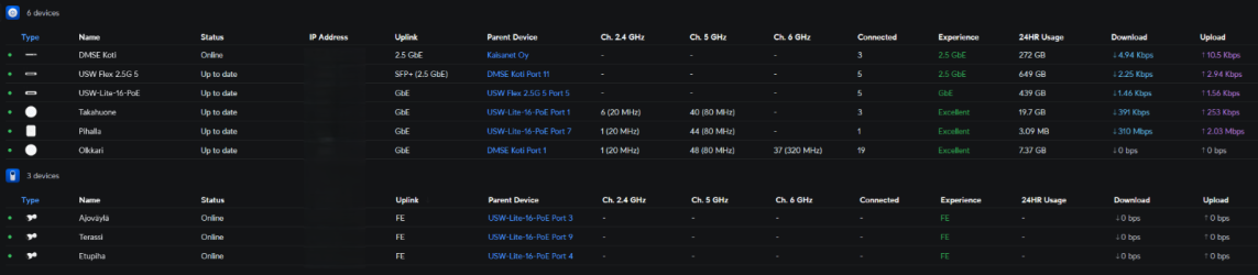

Nettiyhteytenä gigainen valokuitu Valoolta ja alla olevassa kuvassa näkyy Ubiquitin verkkovehkeitä.

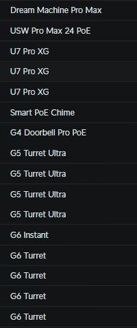

Nyt PoE-kameroita on 9 kpl ja yksi kamera on wifissä. Protect näyttää kapasiteetiksi tällaista:
Sitten perään tyhmä kysymys: miten paljon noita 2K-/4K-kameroita uskaltaa pukata wifiin, ennen kuin alkavat häiritä "vähän herkempää" netinkäyttöä, kuten esim. fps-pelit? Onko mitään vaikutusta?
Netinkäyttöä? Ei mitenkään ellei tämä netinkäyttäjä ole samalla wifi-kanavalla kuin kamera/t. Luulis että tuolla 3x U7 Pro XG setillä on helppo välttää tuollainen tilanne.
