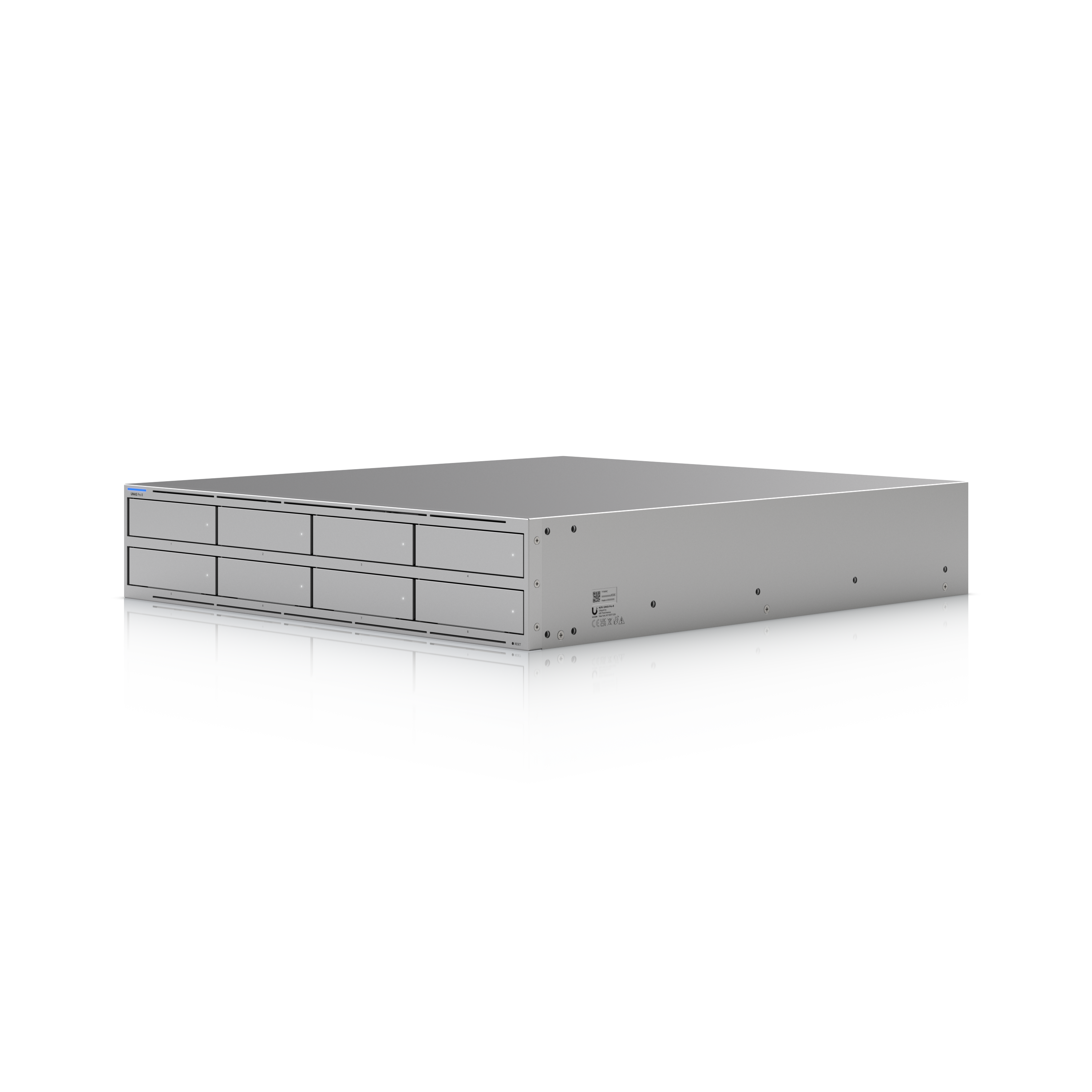

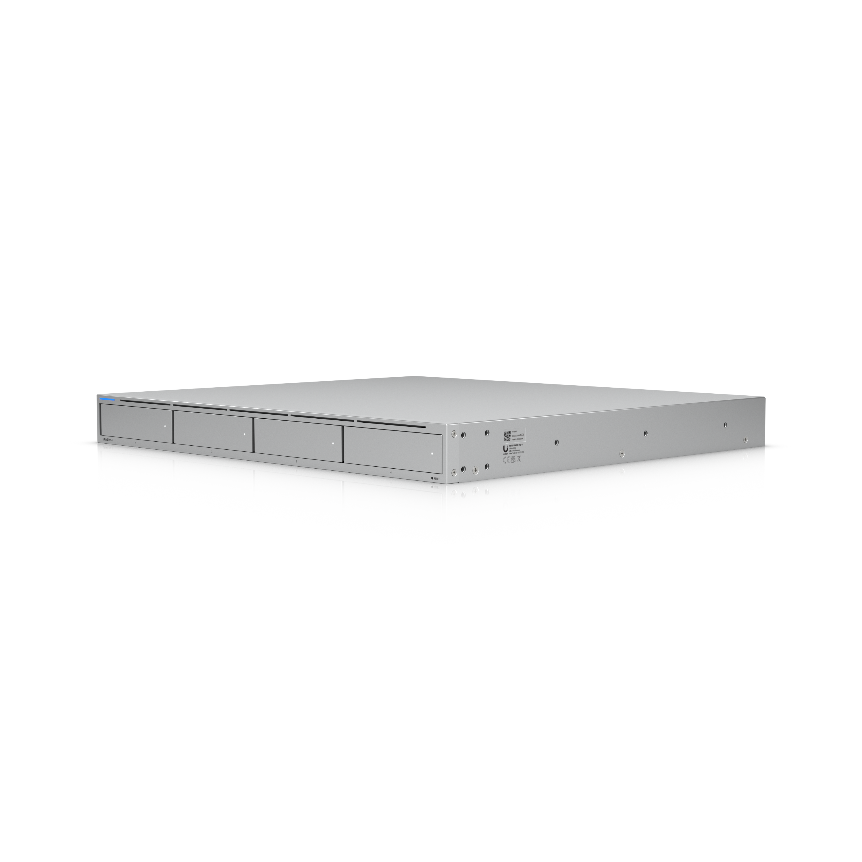

Unifi julkaissut uusia NAS ratkaisua.
224,65 € VAT incl.
426,70 € VAT incl.
563,50 € VAT incl.
902,35 € VAT incl.

Onhan tuo Unas Pro jo ollut pitkään ulkona. Unifi Drivellä pääsee suoraan käsiksi näihin. Tai perus verkkojako, miten nyt haluaa toteuttaa.
Noista kolmessa on jo 2 x M.2 NVMe.
Jos sitä tarkoitat?
(Huhuja pelkästä NVMe NAS:sta en ole ainakaan itse kuullut)

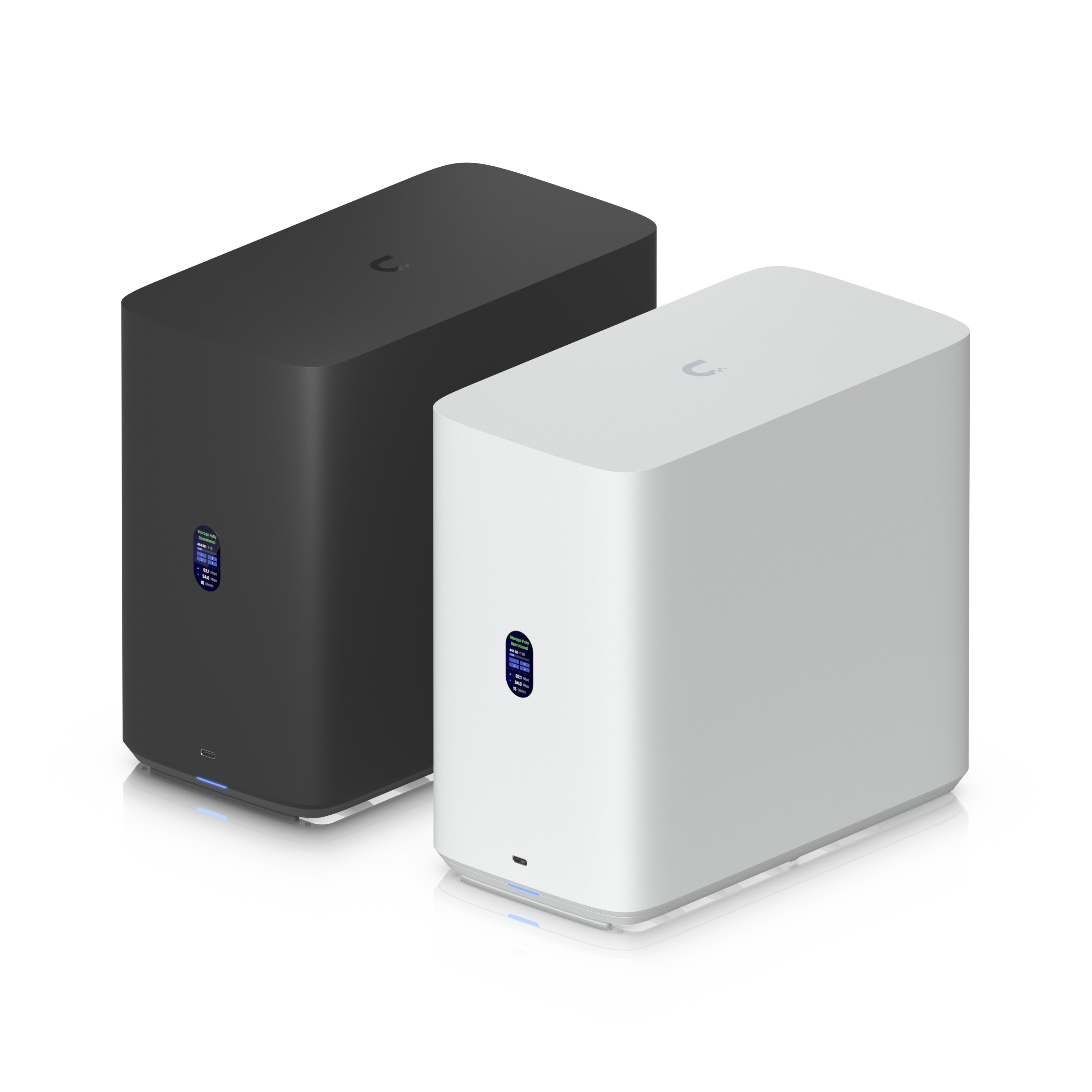

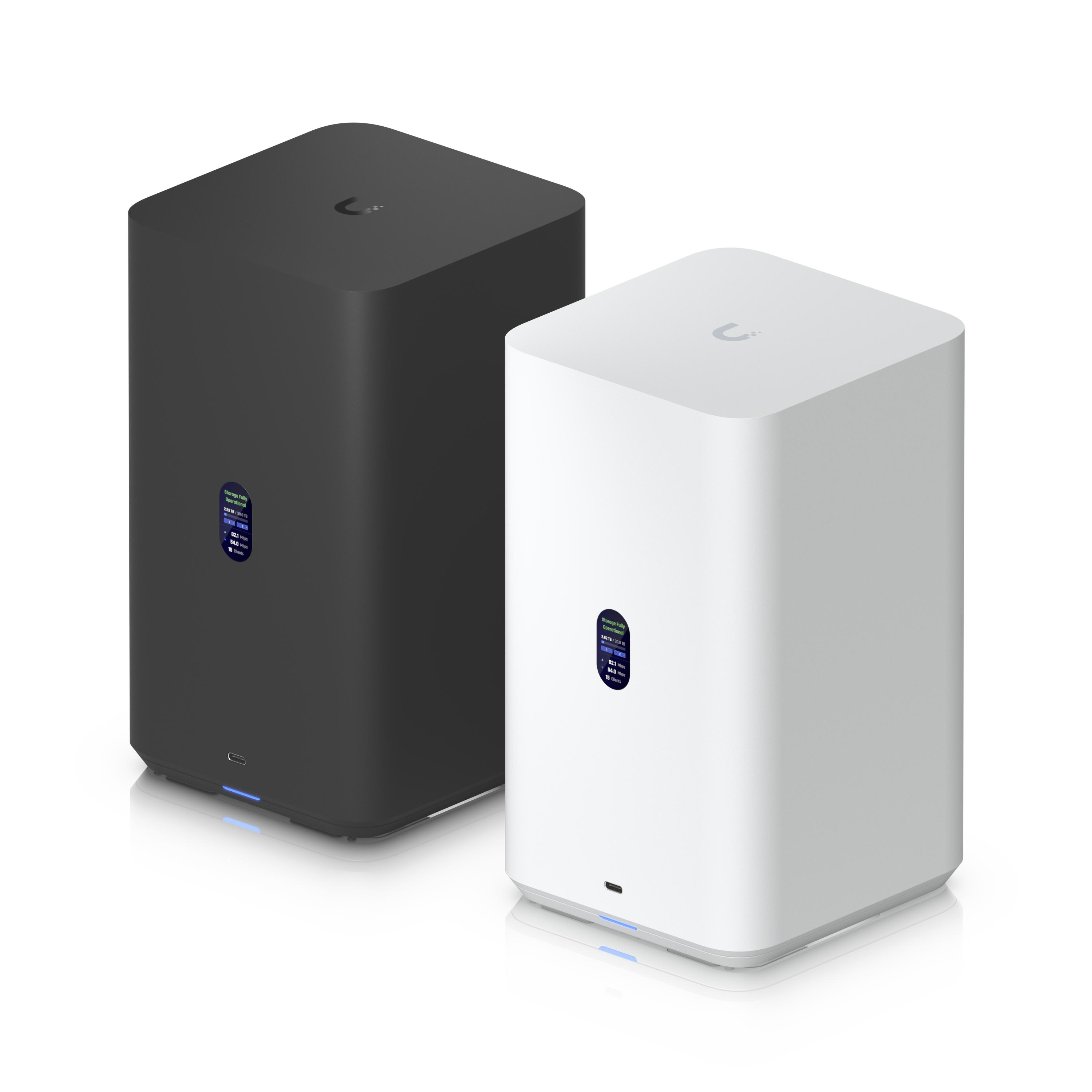

Jahas, nyt sitten nämä julkistettiin. Virallinen mainos tulikin spostilla tänään.
UNAS 4 varmaan noista lähinnä normikuluttajaa jollei nyt ihan lelua halua.
Networking Interface: (1) 2.5 GbE RJ45 (2.5G/1G/100M/10M) (ei 10G, kun ei jaksa niin ei pysty)
Processor: Quad-Core ARM® Cortex®-A55 at 1.7 GHz (hidas kun hitto)
Memory: 4 GB (siis oikeasti! 4GB)
(Lähde: UNAS 4 - Ubiquiti Store)
Hinta 426,70e (verolla)
Tooooodella kallis. Ei jatkoon.
Niin kyseessä on NAS, ei virtualisointialusta tms. Itselle Unifi NAS ei ole vaihtoehto, koska tähtäimessä on yhden purkin ratkaisu joka hoitaa verkkojaot, dockerit ja virtuaalikoneet.
