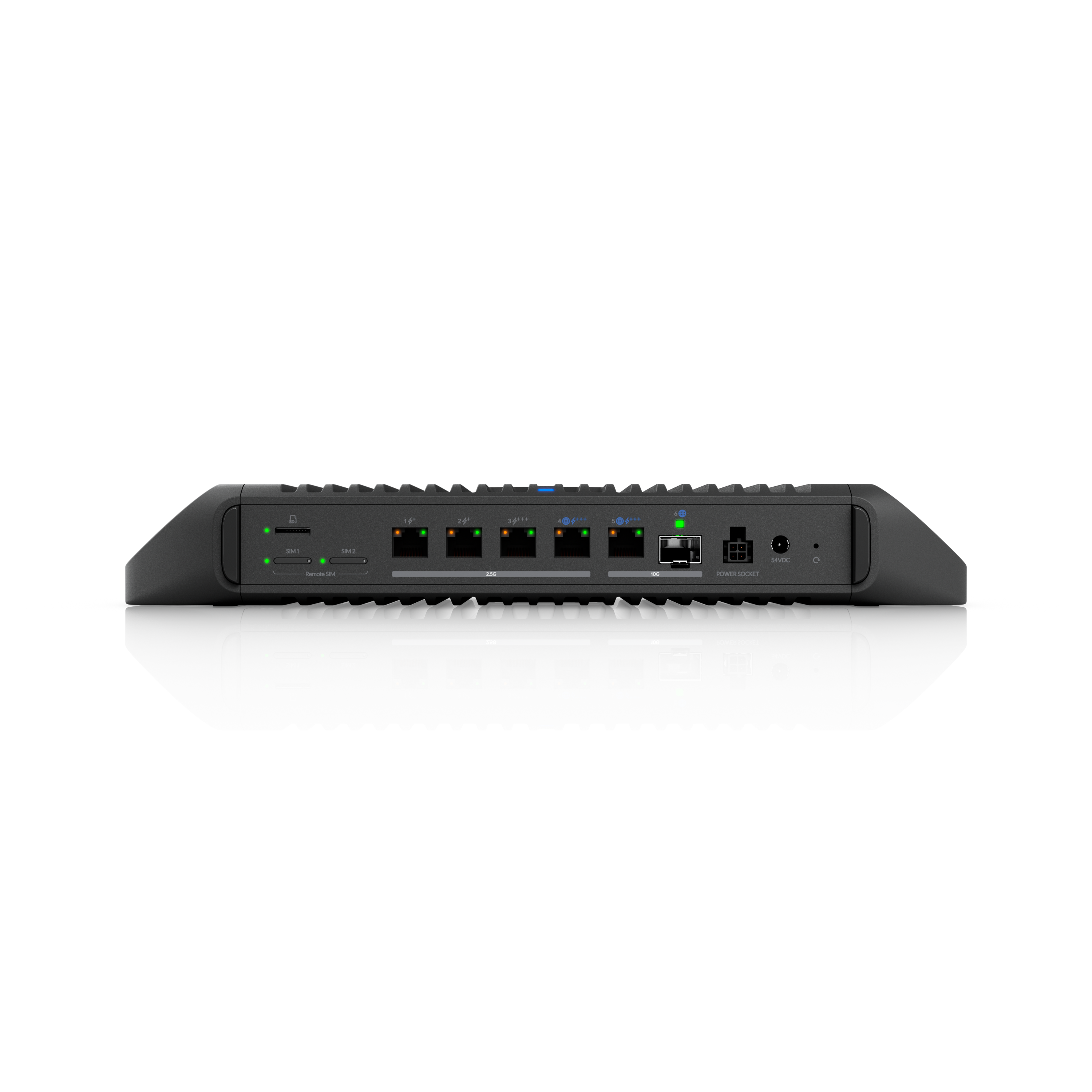

Uusi Industrial-tuotesarja, ekana cloud gateway industrial (wifi ja poe löytyy, SIM-korttipaikka myös 5G max (outdoor) kanssa käytettäväksi)

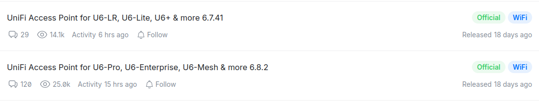

Näiden kommenteissa on huolestuttavan paljon raporttia brickatuista laitteista. En ainakaan itse uskalla laittaa.
Raportteja tosiaan on. En ole kovin tarkasti seurannut Ubiquitin keskustelupalstaa, mutta jonkin verran tiiliskiviä näyttäisi syntyvän monienkin firmware-versioiden yhteydessä. Minulla meni tuo 6.7.41-päivitys hyvin sisään vanhaan uskolliseen nanoHD-tukiasemaan. Muistaakseni aina olen laittanut uusimman julkaisuversion suhtkoht heti, mutta "maili-ikäsi mahtaa varioida" (YMMV). Jos tuo ufo tai vaikka sitä syöttävä virtalähde (kytkin) joskus on hajotakseen ennen kuin käyttöominaisuuksiltaan vanhenee, saapa nähdä tapahtuuko hajoaminen päivityksen yhteydessä vai muuna hetkenä.

Forumeillahan on ollut paljon kritiikkiä eri firmisversioista ja niiden aiheuttamista ongelmista vuosien varrella. Itselleni ei ole osunut ongelmia edes release candidate -versioiden kanssa, mutta ehkä vähän tavatonta, että noin moni kertoo täysin vastaamattomiksi menneistä laitteista kuin nyt. Ja monilla kirjoittajilla on selvästi joku yritysympäristö tms. kymmenine laitteineen ja vain pieni osa lauennut, mutta on siellä yhden laitteenkin omistajia. Tällä kertaa venailen päivityksen kanssa.
Itse olen kaksi vuotta vetänyt EA softalla. Kerran olen joutunut AP:n firmikset laittamaan takaisin edelliseen versioon ja kerran kameroiden firmware sotki niin, että ei tunnistanut ihmisiä/liikettä, korvaava versio tuli muistaakseni ~12h päästä.
Ja toki jotain muutakin pientä siellä sun täällä mutta ne on saatu asetuksilla tai pienillä muutoksilla itse korjattua.
Mutta, ei sovi kaikille ja jos haluaa vakautta niin varmasti official/release candidate on oikea versio.
Ja silti kannattaa oikeasti ottaa ne automaattiset päivitykset pois päältä. Mieluummin sitä itse tiedostaa milloin joku ei toimi vs. että herää aamulla toimimattomaan verkkoon.
