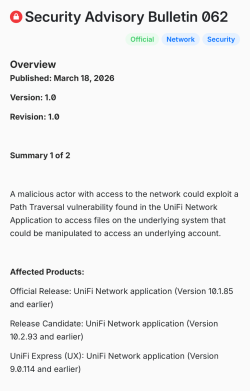

Nykyisessä network apin versiossa ei myöskään saa enää talteen muuta kuin asetukset, joka sekin toki ok, mutta sieltähän poistettiin mahdollisuus ottaa talteen logit ja muu data jne.
Itellä automaattiset päivitykset päällä normaalissa arjessa, kun on muutakin tekemistä. Korjaan jotain tulee. Jos lähden pidemmäksi aikaa pois niin nappaan päältä.
Network ei tosiaan enää Debian-pohjaisille repoista tule, mutta deb-paketista sain nätisti tuoreimman version asentumaan. Varmaan on OS Server laitettava pian.
