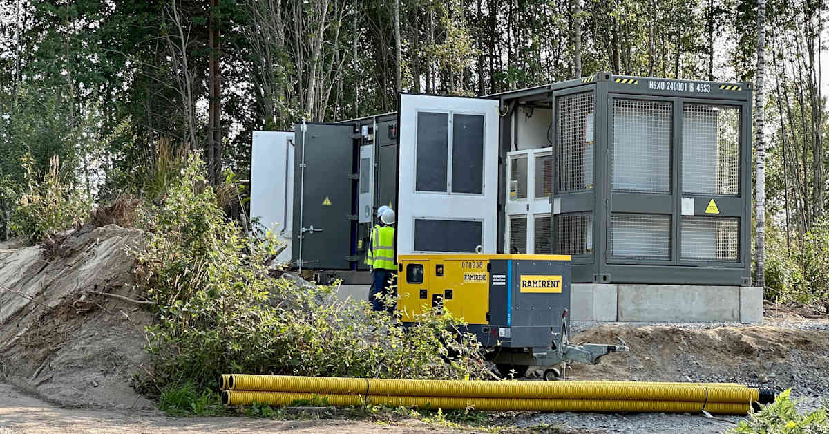

Näköjään siellä on ollut toimijoita aika reilusti liikkeellä joilla on bisnes mielessä. Milenkiintoista nähdä riittääkö Fingridin kakusta jaettavaa tälläiselle toimijalle joka käyttää rahaa, aikaa ja resursseja yksityishenkilöihin.
Eikös nää mee ihan tarjousten mukaan, kuka halvimmalla tekee
Moro
Onko siinä kolmostien varrella Ylöjärveltä Vaasaanpäin taimitarhaa vastapäätä myös tällainen akkujuttu.
Moro
Ylen jutun video on sieltä juuri kuvattu. Yksi paikallaan (ei vielä käytössä) ja toinen tulossa myöhemmin viereen. Mutta nämä eivät todellakaan ole kotiakkuja enää.
