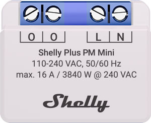

Tosta Plus PM Ministä olis myös kyssäri niin voihan sitä käyttää 3 vaihe laitteen virrankulutuksen mittaukseen jos puhutaan vain vastuskuormasta?
Eli tyyliin liesi, varaaja, kiuas? Shelly 3EM on suht kallis ja tilaavievä ratkaisu virtamuuntajineen. Noi minit olis aika näppäriä...
e: En mä kyllä keksi miksi ei toimisi, jotta taidan tilata noita kassillisen kun kiinnostaa saada koko talon vehkeistä data talteen :geek:. Tai taidan kyllä odottaa blackfridaytä kun varmaan tule joku ale kuponki tjsp.
Tuo mini on ihan uutuus ja tuskin kovin monella vielä on saatikka kokemuksia.
Ei kai siinä mitään 3-vaiheen mittauksessakaan ole, kun laittaa oman minin jokaiselle vaiheelle ja nimeää ne sitten asianmukaisesti? Jossakin (shellyn apissa) sitten laskee ne yhteen.
Onhan siinä nimellisesti 16 A virrankesto, mutta en laittaisi. Ihan jo ne ruuviliittimet on semmoisia, että ei niihin mitään pitkäaikaista yli 500 W kuormaa arvaisi kyllä panna. Varaajan ja kiukaan kulutukset saat mitattua jännitemittaukselta termostaatin takaa, mutta senkään asennus ei toki ole maallikkotyö.
Ostin näitä Aliexpressistä 4 kpl ja hyvin ainakin toistaiseksi tuntuu toimivan.
Perus tasmotaa, eli pitää vähän säätää jne. Ulkoinen olemus erittäin laadukas.
Sisuskaluista ei tietenkään osaa sanoa mitään.
Kyllä ruuviliitin on ihan ok ja itseasiassa parempi kontakti sillä tulee jos kunnolla ruuvattu kuin jousiviritteisellä wagolla. Ja tuossahan ei ole mitään mekaanista jotta en oikein näe syytä miksi ei kestäisi tai miksi tekisivät tuotteen mihin lätkästään 16A, mutta ei kestä sitä. Esim. vastaava Shelly Plus 1PM Mini missä rele on 8A tai shellyn plug s plus on 12A. Enkä nyt jaksa uskoa, että nämä on tyyliin kiinan paska tason heittoja.
Ruuviliitin sinänsä toki on hyvä asia. Mutta kun nuo Shellyn ruuviliittimet ovat semmoista kokoluokkaa mihin on yleensä tapana kytkeä vain signaalijohtoja, ei tehosiirtoa. Vertaapa mihin vaan "oikeaan" sähkökalusteeseen. Wagon liittimet kyllä kestävät jatkuvasti nimellisvirtansa, ei niissä mitään tunnettua heikkoutta ole.
Jokaisessa suko-rasiassa ja jatkojohdossakin on valettuna 16 A merkintä, mutta ei se sitä tarkoita, että ne jatkuvassa käytössä sitä kestäisivät kovin pitkään.
Kiukaan lämmitystiedon saa otettua kosketintietona sieltä kiukaan pudotukselta. Se että kiukaalle menee sähkö ei tarkoita että se lämmittäisi, sama juttu varaajan kanssa.
... paitsi niissä kiukaissa, joissa pudotus on aktiivinen aina kun kiuas on "päällä", eikä vain silloin kun vastuksille menee sähköä. Uusissa kiukaissa on alle minuutin PWM-sykliä jo vastuksille entisaikojen minuuttien mekaanisten termostaattien sijaan.
G1 tilaluokitteluissa meillä ei saa käyttää jousiliittimiä, koska ne ei välttämättä läpäise 10A 5s testiä joko heti tai viimeistään ajan myötä kun jousi väsyy.
Sanoisin, että samankokoisia ovat ruuvi liittimet näissä:
Toki noi nyt mitään piippuliitin tasoa ole, mutta eiköhän kestä sen mitä ilmoitettu. Varaaja ja kiuas, uuni jne. ei ole jatkuvasti päällä. Varaaja ehkä parhaimmillaan voisi olla 3h jos on päässyt kovin kylmäksi.
Ja nää nyt ei ole tietääkseni China Export vehkeitä jolloin ei välttämättä edes 230V kanssa viitsisi touhuta. En näe oikein mitään oikeaa ongelmaa tässä... Jos Shellyjen ruuviliittimet tai yleinen kestävyys olisi joku suuri ongelma niin netti olisi täynnä juttua niistä ja puljun tarina jäisi hyvin lyhyeksi...
Noihin shellyn ruuviterminaaleihin ei mene kaapelia kuin ehkä 3-4mm. Eli auttamatta liian vähän 16A virralle.
Kuten jo aikaisemmin kirjoitin niin veljellä suli 1pm kun oli lattialämpöohjauksessa noin vuoden. Ruuviterminaalit siis suli kun tehoa oli n. 2kw vaihtelevasti.
En ikinä itse laittais kiukaaseen tai LVV:hen noin pienillä kontakteilla olevaa mittaria! Niissä kun se virran kulutus voi olla vaikka 60min putkeen maksimilla! Tai jopa pidempään.
Vaikka se 3em on kalliimpi niin se on kyllä paljon paljon turvallisempi. Virtaa ei ajeta minkään kontaktin läpi vaan virta mitataan Hal antureilla kaapelin ympäriltä.
Halpa kotivakuutus siis!
Ihan hyvä kuulla välillä negaakin noista Shellyistä. Tohon veljesi keissiin. Eikös sen pitäisi sammuttaa itse itsensä jos ylikuumenee? Mulla ainakin Plus1PM mikä ohjaa porealtaan lämmitysvastusta lähettää välillä overheting sähköpostin ja on sammuttanut itse itsensä (ohjaus elektroniikka boxissa ja altaan sisällä missä kuuma, pitäs varmaan siirtää altaan ulkopuolelle)... Toki tossa Plus PM Minissä ei ole tollasta mahdollisuutta kun ei kärkiä...
Voisin ihan yleisestä mielenkiinnosta laittaa tollasen Plus PM Minin jonkun kuorman syötöön, jakorasiaan ja vaikka jotain eristettä vielä ympärille ja kahtella mitä lämpökamera sanoo jahka sitä on paistellut X aikaa täydellä kuormalla.
Oliko monisäikeistä johtoa? Mä näen ongelman noissa pienissä ruuviterminaaleissa nimenomaan säikeisten johtojen kanssa, koska siitä tulee helposti huono liitos. Kannattaisi muutenkin käyttää säikeisissä johdoissa aina pääteholkkeja.
Eipä se kontakti siitä mihinkään muutu vaikka sitä kuparia olisi 20mm sielä shellyn sisällä. Se riittää että sitä on sen ruuvin verran sielä ja vähän päälle.
Sekin on kyllä varma, että tuo itse terminaali kestää kyllä 16A mukisematta, se on se rele ja sen kärjet mitkä sielä koville joutuu, jos siellä on monta kilowattia kuormaa perässä.
Sitä en kiellä, etteikö nuo terminaalit saisi olla pykälää jämerämpää tekoa.
