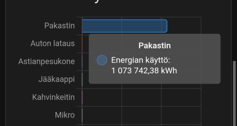

Sori jos sähkö loppus muilta aamulla ... Ko mulla pakastin hiukan imi sitä 😝 ai että mä tykkään piikeistä... Ha otti corepäivityksen...
    38,9 KB · Luettu: 60

Jaahas, Nediksen ESPHome-hakkeroidun led-nauhan virtalähde päättikin sitten päättää päivänsä alle kahden kuukauden käytön jälkeen. Voltit olivat pudonneet puoleen siitä mitä sen pitäisi olla.
Onneksi löytyi vielä yksi ylimääräinen samoilla spekseillä oleva Streamplify USB-hubille tarkoitettu virtalähde varaston perältä.
