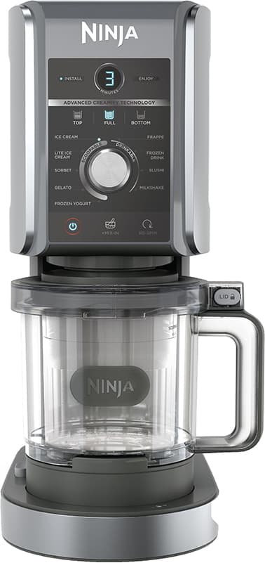

Hillarahkajäätelöä testaillut. Ninja creami teki ihan hullun hyvän hillarahkajäätelön. Tein suurinpiirtein näin
400g wanhanajan vanilja skyr
100g kondensoitu makeutettu maito
Sekoitetaan ylläolevat lusikalla sekaisin
Lisää kokonaisia hilloja niin paljon että ninjan kippo hieman jäädytysrajan yli. Sekoita lusikalla hillat ja massa sekaisin.
Jäädytyksen jälkeen ninjalla 1xjugurttiveivaus. Massa saa näyttää jauheiselta, ei kannata veivata toista kertaa. Lusikalla voi rapsutella massat irti kupin seinistä ja tehdä reiän keskelle hilloja varten. Lisää kokonaisia hilloja niin paljon kuin astiaan järkevästi mahtuu/maun mukaan ja käytä mix in toimintoa. Hilloissa oleva neste + mix toiminto tekee lopputuloksesta pehmeän, mun makuun 5/5, joku toinen saattaisi pakastaa ennen syömistä.

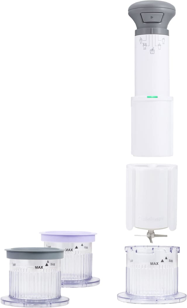

Osui silmään Cuisinart Freeze Wand Gigantin synttäritarjouksista.
Vaikuttaisi Ninja Creamilta puolet halvemmalla hintalapulla ja puolet pienemmällä koolla. Siinä olisikin kaksi suurinta syytä korjattuna miksi Ninja Creamia ei talouteen ole tullut hankittua vaan jäätelöt on tullut tehtyä sauvasekoittimella kuohukermasta ja kondensoidusta maidosta...
Kannattaa lukaista arvostelut että miten toimii. Ninja todella äänekäs mutta lopputulos ei petä. Mun perspektiivi tosin epäjäätelöt kun teen melkein aina jotain proteiini/rahka"jäätelöä" tai sorbettia. Jos se jäätyy, se muuttuu jäätelöksi, kunhan ei pakasta veivaamisen jälkeen
Tuli katsottua jo läpi arvosteluja. Kaikki tietenkin vertaa tuota Ninjaan mutta ainakin lopputuloksen puolesta ovat ilmeisesti lähes identtisiä, ainoa ero on että aivan pohjalle jää ohut kerros kirnuamatonta jädeä.
Tuli jo myös vekotin haettua Gigantin hyllyltä ja tehtyä pirtelö pakastimen perällä olevasta DIY banaani jäätelöstä.

Nyt Gigantista Ninja Creami Deluxe hintaan 159€. Tästä odotellut tarjousta ja vihdoin hyvään hintaan.
