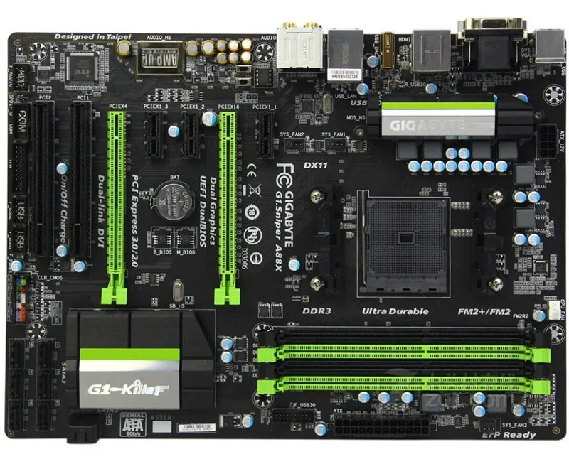

Jaa, tuossa kuvassa ei näy millääntavoin sitä laukeamista, siksi kysäisin.
Ei näy??? Kaikki mönjät tulleet vaan niistä ulos, että aika selvästi näkee missä vika.
Normaalisti noita hajoaa about yksi, mutta tällä kertaa kaikki kerralla.
Eihän feteissä pitäisi olla mönjää sisällä... tähän mennessä kaikki vastaan tulleet fetit ovat olleet umpipaketissa ja nekin jotka ovat räjähtäneet kappaleiksi/haljenneet on yleensä korkeintaan hiiltyneet mustiksi.
Konkista tulee mönjät pihalle, puolijohteisa ei pitäisi
No joo mulla menee aina noissa termit sekaisin SORRY. Kun mosfetit tosissaan on ne pienet mustat siinä vieressä. Mutta kuitenkin koko virransyöttö sanonut sopimuksen irti. Ainoa ehjä on tuo oikean puoleinen mikä on varmaan virransyöttö muisteille ?

Ei se ole olennaista väitellä nimistä, risa mikä risa. Minulta meni muistit eka R290:sta (saattoi olla myös 290X), tai ainakin tekstuureihin tuli häiriöitä. Toiseen vastaavaan ei riittänyt poweri, niin myin eteenpäin.

Eipä nimistä tarvitsekaan väitellä mutta on kuitenkin mukavampi että tiedot on oikein...
Nuo mustat laatikot on keloja.
Saattaa tietysti silti olla fetit rikki, monilla on tapana jäädä ulospäin täysin ehjiksi.
Se mikä syöttää mitäkin selviää vain mittaamalla kortilta kun kytkentäkaavioita ei taida olla missään saatavilla. Se on ehkä asia jolla ei ole niin väliä koska kaikkien pitäisi toimia.

Nuo osat on keloja ja tuo on liimaa /hartsia, joka ei ole tullut niiden sisältä. Eli vika on jossain muualla. Jos kelan onnistuu jotenkin kypsentämään, niin menee aika toisennäköiseksi..
Ei ole tullut sisältä ? No mistäs se siihen on sitten tullut ? Näkyy ihan selvästi kun pursuaa "kannen" saumasta ulos joka puolelta. Ja vaihdoin korttiin tahnat viimevuonna (kun on oma vanha R9 290:seni) niin tuota ei ollut silloin.
Ja äsken tuossa otin toisesta R9 290:sta (oikei R9 290X) jäähyn pois ja kappas kun kaikki näyttää normaalilta kuten pitääkin.
Tässä kuva siitä R9 290X:stä.
En ole näihin perehtynyt juuri ollenkaan, kun konkkia tullut kyllä vaihdeltua vähän joka laitteeseen, mutta muut komponentit eivät ole niin tuttuja. Mutta ihan selvästi "jotain" oli noiden sisältä tullut eivätkä näin näyttäneet yhtään terveiltä kuin normaalisti.
Kela on käytännössä monta kierrosta kuparilankaa. Ne laittaa lankaan vähän eristettä, ettei ne kosketa toisiaan ja ehkä tuonne suojakuoreen vaikka liimaa, että kela pysyy paikallaan eikä tule sitä coil whineä.

Yleensä vaan lasken nuo "mustat kuutiot" ja siitä päättelen vaiheiden määrän. Näyttäisi olevan 6+1 tuossa ekassa kuvassa.
Tunnustan heti, että omat taidot/välineet ei enää noita riitä vaihtamaan, eikä ole tällä vuosikymmenellä riittäneet. Ne on pieniä ja hankalassa paikassa ja siitä on varmaan kuollut vierestäkin jotain.

Itse muistain noi kelat tai no coilit vanhoista emoista/näytönohjaimista isoina kupari ympyröinä ja siksi en olekkaan ajatellut yhtään että ovat nykyään (varmaan viimeiset 15v) noissa mustissa lootissa.
Mutta mitä noista oli tullut ulos on varmaan vaimennus liimaa tai vastaavaa. Mutta empä ole ennyt nähnyt niin käyvän, varsinkaan näin isossa mittakaavassa.

Varsinkin tämä Gigabyten G1 Sniper emo on kiinnostanut:
Mutta maksaa 88€ !
Tai tämä enemmän kiinnostais tämmösenä ROG emojen kerääjänä eli Asuksen Crossblade Ranger... mutta hintaa kauheat 136€.
