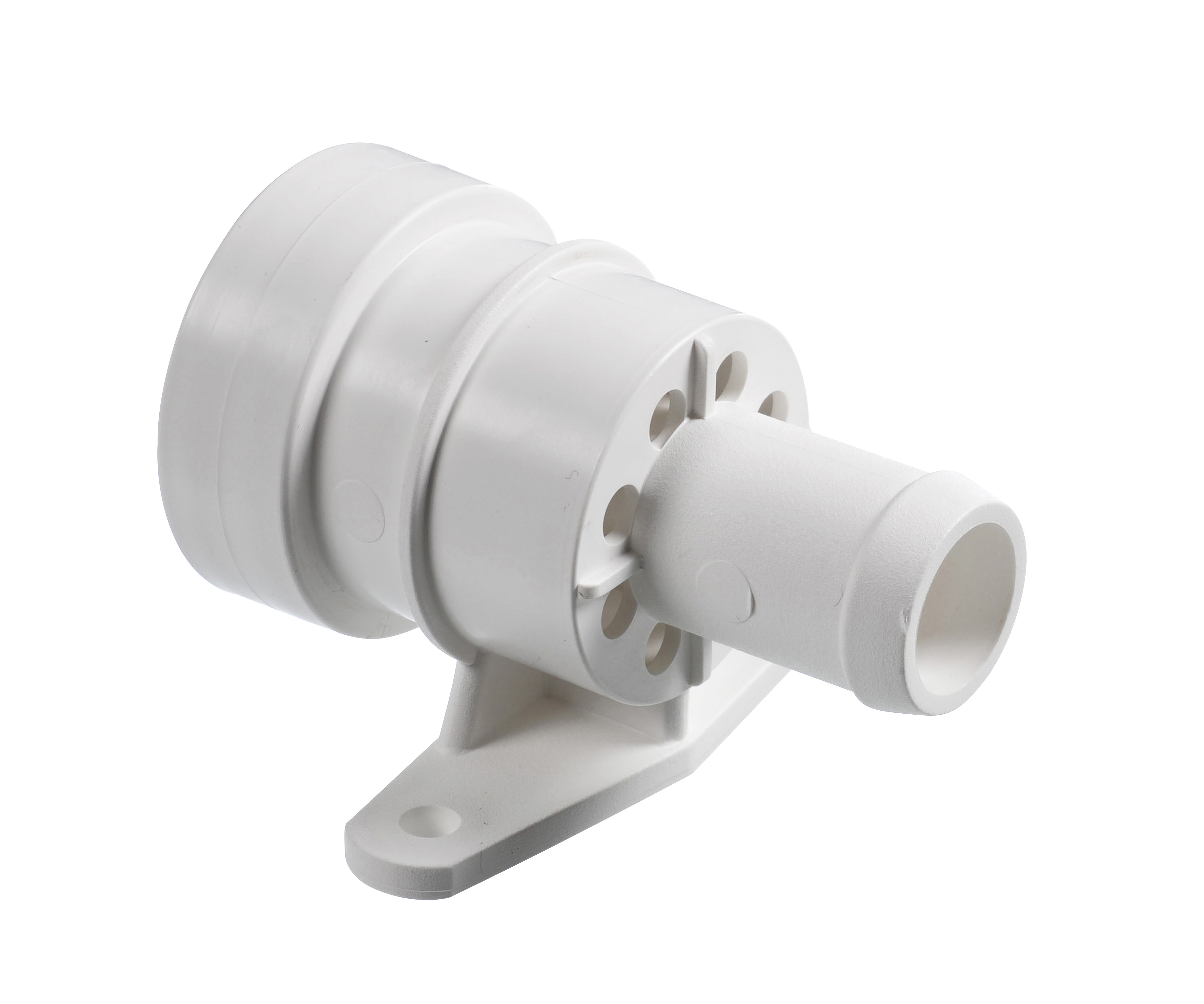

Mitä noi alipaineventtiilit tms., eikö ne ole just tarkoitettu viemäriputken tuuletusröörin päähän? Vai tuleeko noi johonkin sisätiloihin tarkoitusta x varten? Ts. pitääkö tuuletusviemärin olla aina auki?
Alipaineventtiilit ainoastaan sisätiloihin, vaatii säännöllistä huoltoa.
Katolle menevä tuuletusviemäri on vähintään kondenssieristettävä, päähän jäätymissuoja (tuollainen T-kappale).

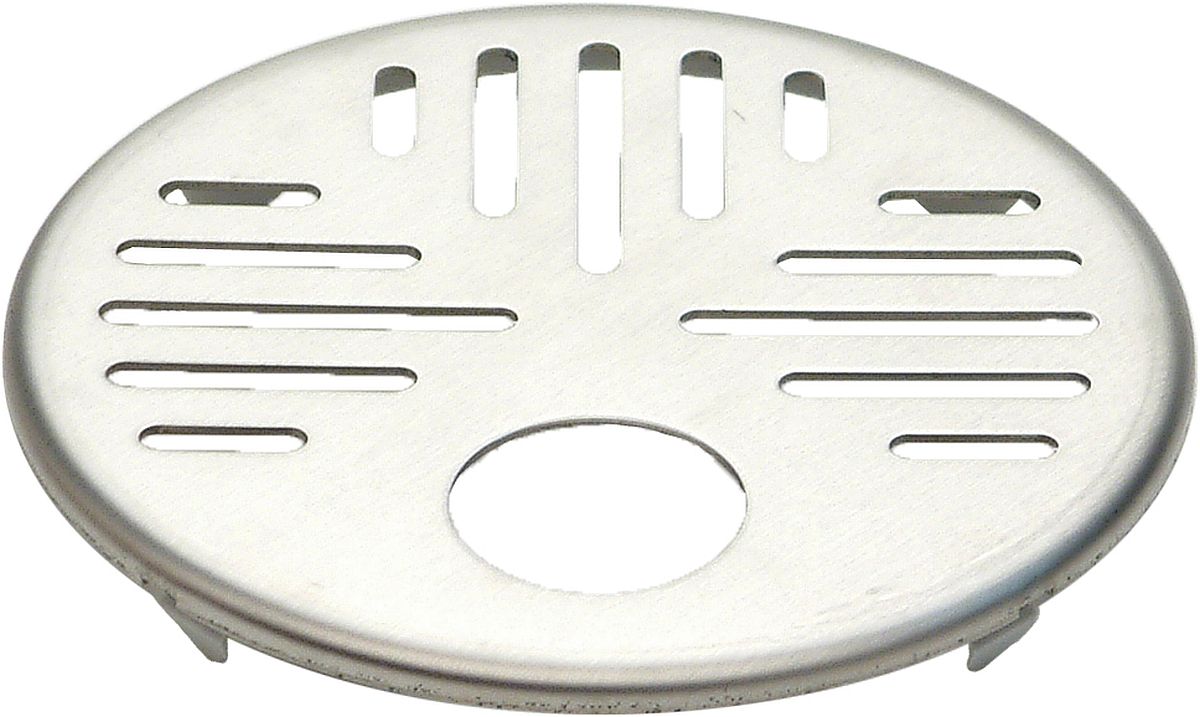

Kysymys kuuluu, miten saan helpoiten vedettyä vedet edelleen tuonne lattiakaivoon, mutta katkaistua tuon lapon. Yksinkertaisinta olisi varmaan joku paksumpi putki pystyyn, jonne laitan tuon poistoputken ei-tiiviisti. Ainoa vaan, että paksumpi putki ei mahdu sitten taas viemärinkannen reiän läpi. No, kai sitä reikää tietty voi suurentaa. Toinen vaihtoehto olisi kai laittaa joku suppilontyyppinen viritys ja sitten alkuperäisen paksuinen jatkopätkä. Poistoletku menee sitten vähän korkeammalla tuohon suppiloon ja sieltä valuu vedet viemäriin. kolmas vaihtoehto voisi olla kuten nyt, mutta tekee poistoletkuun reiän ja siitä joku ilmaputki ylös, jolloin siihen tulee "y-haara", jonka kai pitäisi katkaista lappo myös.
Varmaan tosi selkeästi selitetty tämä homma, sori siitä :psmoke:
Mutta olisikohan tähän jotain patenttiviritystä olemassa?
Niin käykö tuo letku jo nyt sitten tarpeeksi korkealla?
Eikös noita poistoletkuja saa pidempinäkin? Itse muistelisin että olen jopa 3m pitkiä nähnyt. Jos laittaa semmosen ja nostaa koukulla riittävän ylös seinälle?
Tuossa on nyt siis jo jatkopätkä ja letku tekee koukkauksen metrin korkeudella, eli kuitenkin selkeästi konetta korkeammalla. Tietysti voi koittaa tuota mutkaa vetää vielä ylemmäksi.. kuinkahan ylös sen voi vetää ennen kuin tulee toisaalta mahdollisia poistopumppuongelmia?
Ei sen metriä ylemmäksi missään nimessä tarvitse nousta. Jos letku käy oikeasti metrin korkeudessa, jostain muusta viasta vaikuttaisi olevan kyse. Aika iso osa pesukoneista on kytketty lavuaarin vesilukkoon mikä on huomattavasti metriä alempana. Miten veden saa alas lattiakaivoon? Vaikkapa näin (tai aika monella muulla tavalla):

Jos ei halua tuollaista suppiloa, löytyy normaaliin viemäriputkeen esim. tällainen:
6405422890545
PESUKONEEN LIITOSMUHVI PROF 32X21MM VALKOINEN | K-rauta.fi
Tuohon siis saa sen letkun kiinni klemmarilla, ja ilmareiät pitää huolen ettei lappoa synny.
Onhan noissa kiinteään asennukseen tehdyissä liitosyhteissä myös tuo ilmaventtiili, esim:
EDIT: Jos pesukone liitetään altaan viemäriin, on se liitos vesilukon yläpuolella, jolloin se saa korvausilman lavuaarista, eikä tuollaista liitosta tarvita.
Jos kylpyhuoneessa, onhan tuo altaan liitos järkevämpi jos mahdollista, ei lattiakaivon putki suotta tule suihkussa käynnin tielle.
