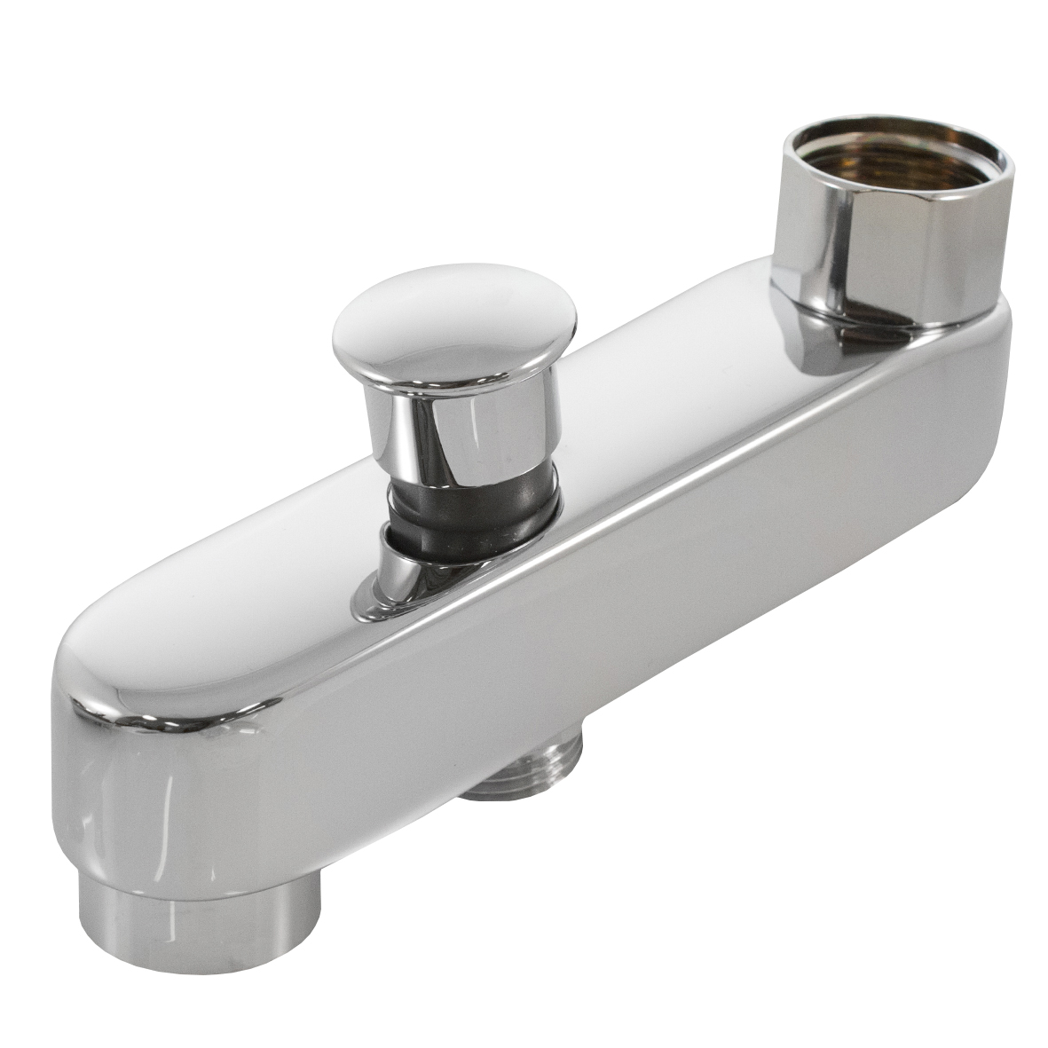

Aaarggh...
Mulla on mökillä oraksen pk-venttiili hanana eli:
Pesukoneventtiili Oras 105001 G3/4 x G1/2 kromi
Siinä kiinni muunnosnippa 1/2->3/4 jossa on ollut kiinni juoksuputki.
No nyt vanha juoksuputki hajosi ja jouduin ostamaan uuden mutta se ei enää sovikaan tuohon.
Vanhassa tiiviste putken päässä oli tasainen, vähän tämän näköinen:
Uudessa taas tiivisteet on o-renkaita eikä istu tuohon muunnosnippaan mitenkään tiiviisti:
https://www.amazon.de/gp/product/B00E5WZY6Y/ref=ppx_yo_dt_b_asin_title_o03_s00?ie=UTF8&psc=1
Saako väliin jotain osaa vai miten tuo kannattaa ratkaista?

Niin siis ongelma ei ole siinä etteikö noi kierteet saisi tiukkaan, vaan ongelma on että tuolla "holkin" sisällä oleva varsinaisen juoksuputken pää on väärän mallinen. Nyt siis tuollainen o-renkaallinen, kun pitäisi olla "tasapäinen"?

Onko se vanha hana kytketty muunnosnipalla suihkuletkun lähtöön? Laita vaihdin jossa 3/4” sk - 3/4” uk ja tulppaa 1/2” letkulähtö jos ei tarvetta.
Ei oo mitään suihkuletkun lähtöä. Toi hana toimii siis kaivosta tulevalle kylmälle vedelle.
Vähän huonolaatuinen kuva mutta ymmärtää idean.
Siinä on hanakulma->pk-hana->muunnosnippa->juoksuputki
Ja ainoa ongelma että uusi juoksuputki ei "sovi" malliltaan tuohon?
Laita siihen vaihdin joka käy 3/4 kierteeseen ja siihen käy nuo orenkaalliset putket
Tai vaihdinjuoksuputki jos pituudella ei ole väliä

Noniin, kiitoksia! Eli noita juoksuputkia siis erilaisia tiivisteeltään jos ymmärrän oikein.
Onkohan sitten tämä sopivainen jos vaihdan vielä juoksuputken uudelleen?
Oras 211230 Juoksuputki, L=300 | Oras
Edit: Juoksuputken minimi pituus siis 300mm jotta yltää tuonne pataan.
Voi olla että käy tuo nykyinen tuohon vaihtimeen. Oraksen käy varmasti
Oraksen juoksuputkissa tuo väliholkki tulee mukana vakiona. Mulla piti saada uusi juoksuputki vanhaan hanaan ja ei sopinut. Kaikki osat tuntuivat hyvinkin kiinteiltä. Kauppaan takaisin ja myyjä siinä tiskillä nykäisi tuon holkin irti. Voittajaolo :beye:
