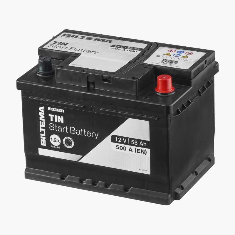

riittäskö tuollainen kesäkäytössä w211 om646 perässä jossa ei ole lisävarusteita. Lithium akkuu en uskalla ostaa.

Tuo em. akku on poistuva tuote, 80-2625 vähän isompi vastaava. Kesäisin teinit kuuntelee paikallaan ollessaan paskaa musiikkia, niin onhan se hyvä olla enemmän sähöä mukana.
