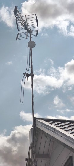

Noh innostuin sitten kesäloman ratoksi virittelemään. Päädyin pystyttämään alemman tontin rajalle tolpan missä vastaanotin ja ylemmän tontin rakennuksen antennitolppaan sitten lähetin. Alemmalta tolpalta on tontin rakennukselle matkaa n. 120 metriä, eli yhdellä ethernet-vedolla en uskaltanut edes yrittää. Välille laitoin Ubiquitin ethernet range extenderin, joka on käytännössä kaksiporttinen kytkin PoE-läpimenolla.
Ylemmän rakennuksen mastossa siis Ubiquitin NanoBeam:
Tästä on n. 160m alemmalle vastaanottimelle. Välissä on yksi vaahterapuu, eli aivan suoraa näkyvyyttä ei ole.
