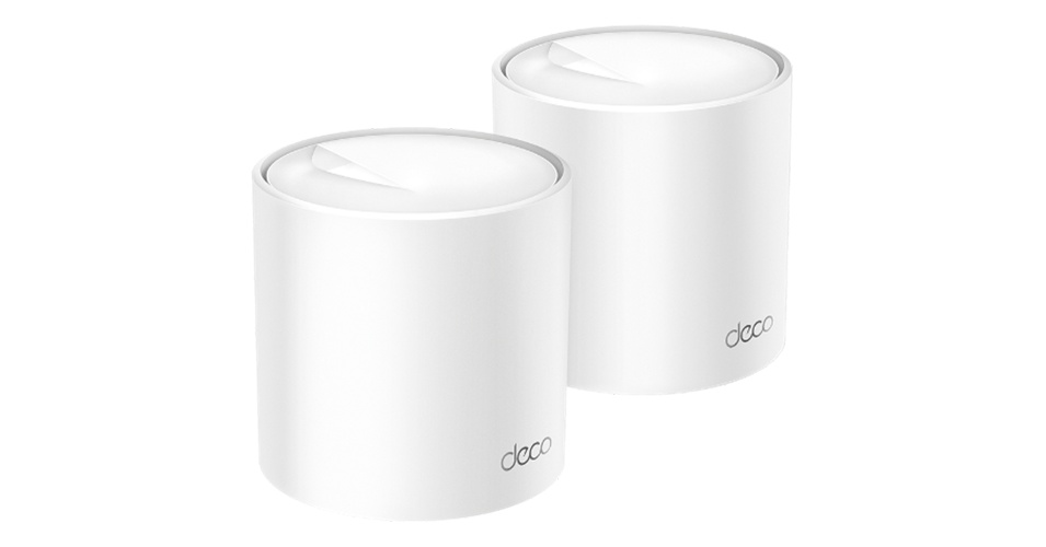

Hieman katselin halvempia ratkaisuja ja löysin tämmöiset:
Onkohan noiden kanssa kannattava lähteä pelaamaan. Hintaeroa on sentään 100 euroa.

Amazonissa oli vasta Asus XT8 pari alle 200€. Ne saa myös AP-tilaan. TP-Linkin Omada-perheen tuotteita voi myös kyllä suositella lämpimästi, toimivat myös ilman controlleria jos et halua tukareita keskitetysti hallita.

Itse menisin pfSensella ja Ubiquitin tukiasemilla. 300€ ei välttämättä ole halpa hinta, mutta toisaalta taas tuossa on toteutus joka palvelee 5 - 10 vuotta. Kannattaa harkita myös uusia (ja halvempia) U6+ tukareita, jotka ovat ilmeisesti korvaamassa U6 Litet. Access Point U6 Plus - Ubiquiti Store Europe
Kiitos molemmille. Toi U6+ olikin uusi sillä noi litet ollut bookmarkeissa pidempään.
Voi olla helpompi itsellekin lähteä ubiquitin kaman kanssa pelaamaan kun alkaa säätämään noiden kanssa. Noi kuitenkin on sit joskus jos muuttaa pois ni kuranttia kamaa myös silloin.
