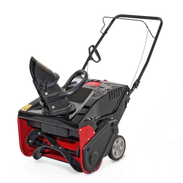

Lunta alkaa olla metrin verran joka puolella, ja lisää tulee kokoajan.
Tekeekö tällä Verkkiksen tarjous Stattilla mitään?
Mulla oli just samoilla ohjauslaitteilla ja samanlaisella lumenmukilointiosastolla oleva 20v linko ja teki sillä uutena asiansa. Hankin uuden kun olis pitäny rakentaa joka paikka uusiksi kun kaikkialla väljää. Runko tuossa näyttää hepposelta. Käsillä ei paljoa aviteta ennenku kahvat jää käteen. Oma oli peltilevyistä rakenneltu.
Nuoskaa ei käsitelly huonostikaan.
Saattaahan se olla, että mihin tuo sopii hyvin on jo sama kolalla lykkiä.
Kaksi liittymää pitäisi auki saada, ja umpeen jos saisi polkuja tehtyä.
Ehkä Tokmannin kone hieman laadukkaampi? Tehoa ainakin pari kilowattia enemmän.
Vaikea sanoa noista. Ite hyppäsin parin tonnin cub kadettiin ja sillä sain hankeen polun ja mukavan pitkän heittoetäisyyden. Tehoa on tosin jo 7.8kW
Tommonen mutta teloilla tuli itellä hankittua. Kynnyksiin tökkää mutt hanki siirty varsin mukavasti kunhan sorrutti syliin tulevan osuuden lapiolla. Telat on kaksiteräinen miekka, toimii välillä paremmin ja välillä huonommin kuin pyörillä kulkeva.
