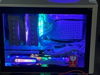

Hissukseen tuli keräiltyä tarjouksista osia jotta pojalle saisi koneen NR200P ympärille, puuttuvat palikat oli pakko nyt vuodenvaihteessa napata ennen kuin raketoivat:
NR200P (40€)
7800X3D (313€)
Asrock Phantom B850i (210€)
9700XT Steel Legend (675€)
Kingston 32Gb CL30 6000mhz (145€)
Samsung 9100 Pro (290€)
Peerless Assassin 120 SE (35€)
Lian Li SP1000P (190€)
Artic Slim 120 tuulettimia kaksi (10€)
= noin 1900€ eli ei tämäkään halpa ollut ja lähes kolme vuotta kotelo kerkesi sisuskaluja odottaa, toisaalta kun ripotellen ostanut niin tuntuu tässä vaiheessa lähes ilmaiselta.
