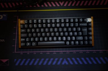

Teinpähän vielä joutessani ”Holee” modin, eli tässä tapauksessa pieni pala laastaria välilyönnin stabien sisään, pehmentämään niiden ja wiren välistä kontaktia. Vielä jotain hyvin pientä ”tick tick” ääntä saa kuulumaan, mutta normaalissa käytössä IMO ihan hyvä. Saa nyt riittää, kun tässähän muuten tulee hulluksi jos pyrkii täydellisyyteen. :dead:
Linkki: https://streamable.com/jq3v83
Keychron Q2 Pro, vakio stabit ja Milky Yellow Pro -kytkimet.
